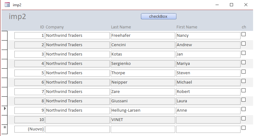

    ciao Giuseppe,
    supponendo una form cosi' concepita :
    ottiene la seleziona e deselezione della chekBox come segue :
    Option Compare Database
    option explicit
    Private bool As Boolean
    Private Sub cmdSwitch_Click()
    With Me
        bool = .check
        .check = Not bool
        .Dirty = False
    End With
    End Sub
    ovviamente nel caso in cui ti intessi solo la selezione, la cosa si semplifica, ma sono certo che riuscirai ad implementare questa piccola modifica da solo.
    Ciao, Sandro.
