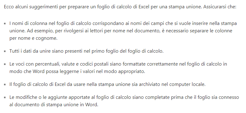

Immagino che utilizzandola da molto tu sappia bene come fare, ma ti lascio comunque le indicazioni per eseguire la stampa unione così da poter controllare che i passaggi siano quelli corretti:
Come utilizzare la funzionalità Stampa unione in Word per creare e stampare lettere tipo in cui utilizzare i dati di un foglio di lavoro di Excel
