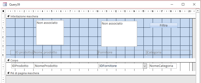

Un saluto a tutti. Espongo il mio problema.
In una maschera con centinaia di record ho creato 2 caselle di riepilogo (una elenca i Dipartimenti e l'altra le unità operative afferenti ai dipartimenti stessi) entrambe a selezione multipla. Il codice VBA associato all'evento click di un pulsante, mi permette di filtrare i records in base ai valori selezionati in una sola ListBox per volta. Avrei bisogno di aiuto per capire come filtrare i records in base alle scelte fatte sia nella prilla Listbox che nella seconda (per intenderci meglio, come accade in visualizzazione "Foglio Dati" dove è possibile discriminare  i dati da più colonne).

    devi concatenare gli itemsSelected delle due listBox in modo da generare il filtro desiderato.
    Prova come segue. Data la form :
    ho preso ispirazione dal DB di NothWind.

    il pulsante filtra invoca il codice che segue per realizzare il filtro e mostrare i records da esso derivati nella form :

    ciao, Sandro.
    Buongiorno a tutti.
    Gent.mo Sandro, grazie ancora per il tuo aiuto. Nell'esempio che hai postato le Tabelle "Podotti"e "Categorie", hanno entrambe un Id numerico che rende l'una facilmente concatenabile all'altra. Il problema sorge quando il valore da filtrare è indipendente. Mi spiego meglio. Se nei prodotti, "Pane" appartiene alla categoria "Cereali" (utilizzando la list box "Prodotti"  o Categorie" il risultato restituito sarò ogni record in cui c'è "Pane" e quindi "Cereali"). Ma se io volessi isolare un unico Fornitore di tutti quelli da cui acquisto "Pane" utilizzando una terza ListBox?
    Il mio obiettivo è scegliere prima la "Categoria" (Cereali, Legumi, Verdure, Frutta ecc) poi il Prodotto (Pane) e infine il Fornitore.
    Grazie di cuore per i preziosi suggerimenti

    ciao Gianni,
