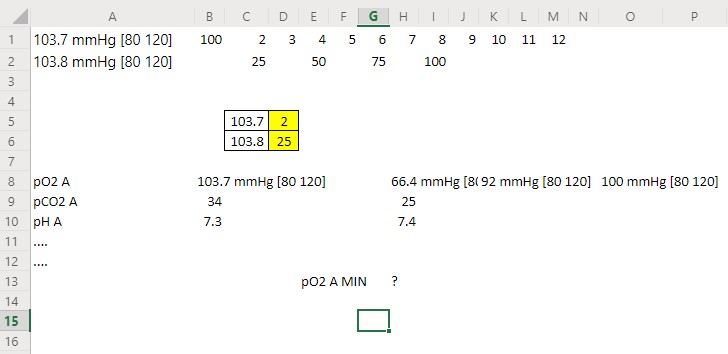

    purtroppo però non ho risolto il mio problema. Probabilmente non  mi sono spiegato bene: ho fatto sul tuo foglio un esempio della disposizione dei miei dati.
    Ecco lo screenshot.
    Grazie Norman!

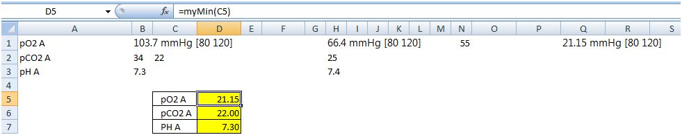

    Potresti sfruttare una UDF (funzione utente) che può essere utilizzata come una funzione nativa di Excel.
    Quindi prova:
    • Alt+F11 per aprire l'editor di VBA
    • Alt+IM per inserire un nuovo modulo di codice
    • Nel nuovo modulo vuoto, incolla il seguente codice:
    Option Explicit
    Public Function myMin(pVal As String, Optional pCol As String = "A")
        Dim Rng As Range
        Dim dVal As Double, dTemp As Double
        Dim i As Long, iRow As Long
        Application.Volatile
        iRow = Application.Match(pVal, Columns(pCol), 0)
        Set Rng = Intersect(ActiveSheet.UsedRange, Rows(iRow))
        dVal = Val(Rng.Cells(2).Value)
        For i = 2 To Rng.Cells.Count
            If Not IsEmpty(Rng.Cells(i).Value) Then
                dTemp = CDbl(Val(Rng.Cells(i)))
                If dTemp < dVal Then
                    dVal = dTemp
                End If
            End If
        Next i
        myMin = dVal
    End Function
    • Alt+Q per chiudere l'editor di VBA e tornare a Excel
    • Salva il file con l’estensione xlsm
    Con riferimento alla seguente immagine,  la funzione myMin va utilizzata così:   =myMin(C5)
    Potresti scaricare il mio file di prova Martino20200527.xlsm
    Regards,
    Norman
    Ecco lo screenshot.
    Grazie Norman!

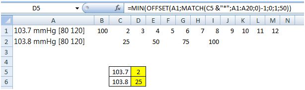

    Con riferimento alla seguente immagine e il mio file di prova, prova una fiormula del genere:
               =MIN(SCARTO(A1;CONFRONTA(C5 &"*";A1:A20;0)-1;0;1;50))
    Potresti scaricare il mio file di prova Martino20200526.xlsx
    Regards,
    Norman
