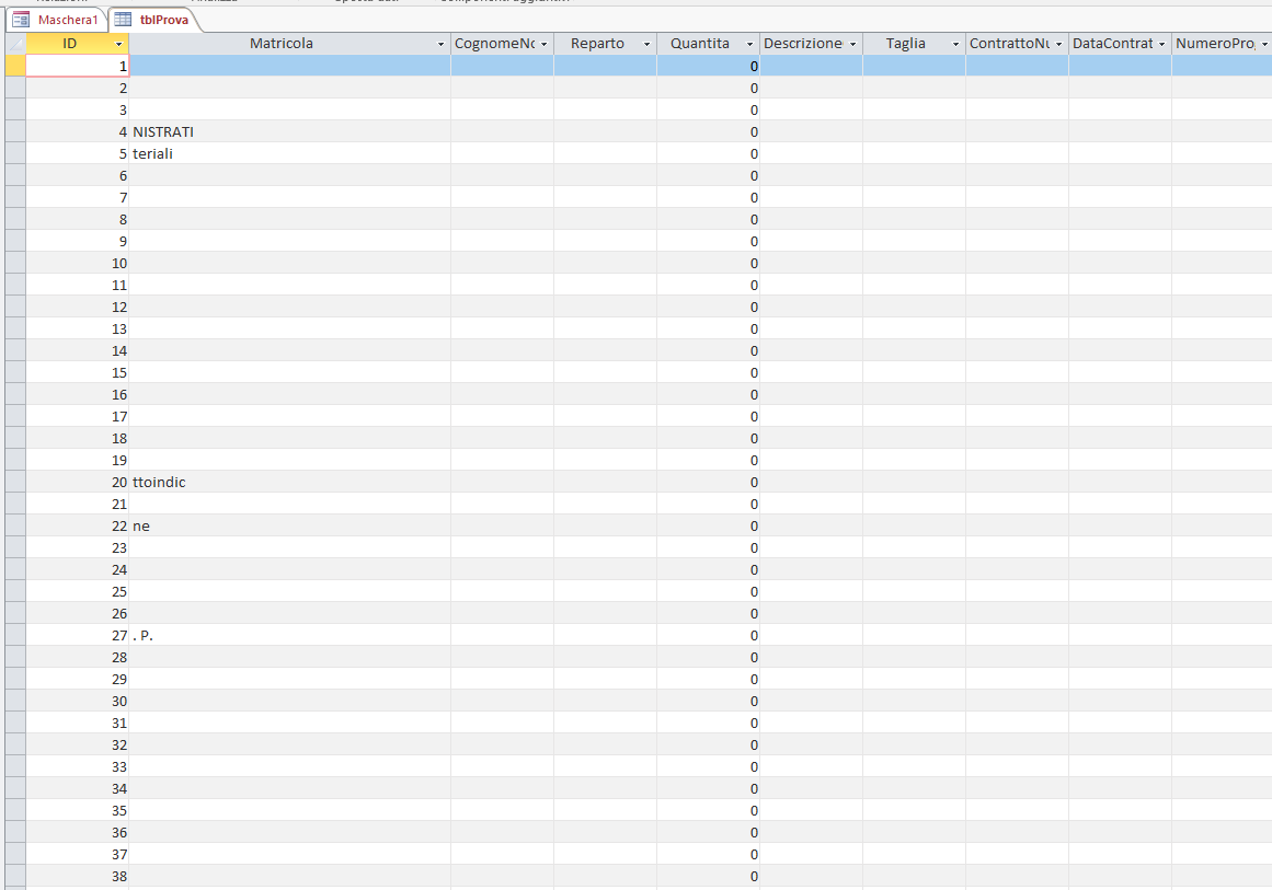

In realtà, il codice non segnala nessun errore, però in tabella, al campo Matricola non è inserito alcun valore e la tabella si presenta in questo modo:
 Come devo fare per modificare il codice vba al fine di poter stabilire i riferimenti ai dati nel file txt poiché come potete notare dall'immagine della tabella ho altri campi da popolare.

2020-04-16T13:59:23+00:00
Ciao,
prova il seguente codice:
Option Compare Database
Option Explicit
Private Sub cmdImportaTxt_Click()
Dim OutFile As Recordset
Dim Testo As String
Dim Matricola As String
Dim Nome As String
Dim Riga As Long
Open Application.CurrentProject.Path & "\Nicola.txt" For Input As #1
Set OutFile = CurrentDb.OpenRecordset("Select * From tblProva")
Riga = 0
Do Until EOF(1)
   Riga = Riga + 1
   Input #1, Testo
   Select Case Riga
      Case Is = 27
           OutFile.AddNew
           Nome = Left$(Testo, 20)
           OutFile("CognomeNome") = Nome
      Case Is = 31
           Matricola = Left$(Testo, 8)
           OutFile("Matricola") = Matricola
   End Select
Loop
OutFile.Update
Close #1
OutFile.Close
Set OutFile = Nothing
End Sub
Facci sapere
Mimmo
La risposta è stata utile?
0 commenti Nessun commento
