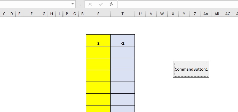

Ciao,
tramite un pulsante vorrei inserire il contenuto della cella F28, con risultato => 0 nella prima cella vuota nell'intervallo S7 : S25 e < 0 nella prima cella vuota nell'intervallo T7 : T25
L'intervallo di celle S7 : T25 ha celle unite a due a due.
Esempio:
al primo click del pulsante, se il numero che si trova nella cella F28 risulta positivo, si dovrà posizionare nella cella S7
al secondo click del pulsante, se il numero che si trova nella cella F28 risulta ancora positivo, si dovrà posizionare nella cella S9
al terzo click del pulsante, se il numero che si trova nella cella F28 risulta negativo, si dovrà posizionare nella cella T11
al quarto click del pulsante, se il numero che si trova nella cella F28 risulta positivo, si dovrà posizionare nella cella S13

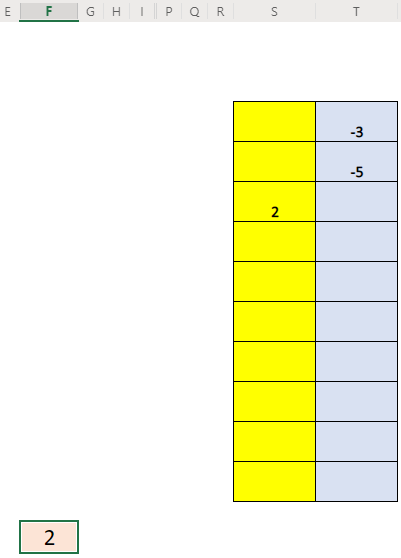

    Ciao Vladimiro,
    probabilmente l'ho spiegato male.
    Poniamo di avere nella cella F28, in progressione ad ogni click, i seguenti numeri: -3  -5  2
    Il risultato esatto dovrebbe essere:
    -3  -> T7
    -5  -> T9
     2  -> S11
    Con il tuo esempio il 2 si piazzerebbe nella cella S7 e non va bene.

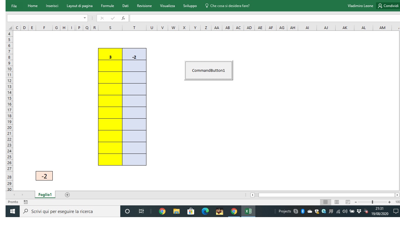

    Ciao Norman,
    purtroppo non è cambiato nulla.
    Guarda la seguente immagine:
    Il 3 e il -2 non debbono mai stare sulla stessa riga.
    Cioè, se al primo click ci fosse stato il 3, il secondo click doveva inserire il -2 nella cella T9
    Se al primo click ci fosse stato il -2, il secondo click doveva inserire il 3 nella cella S9
    Vladimiro
