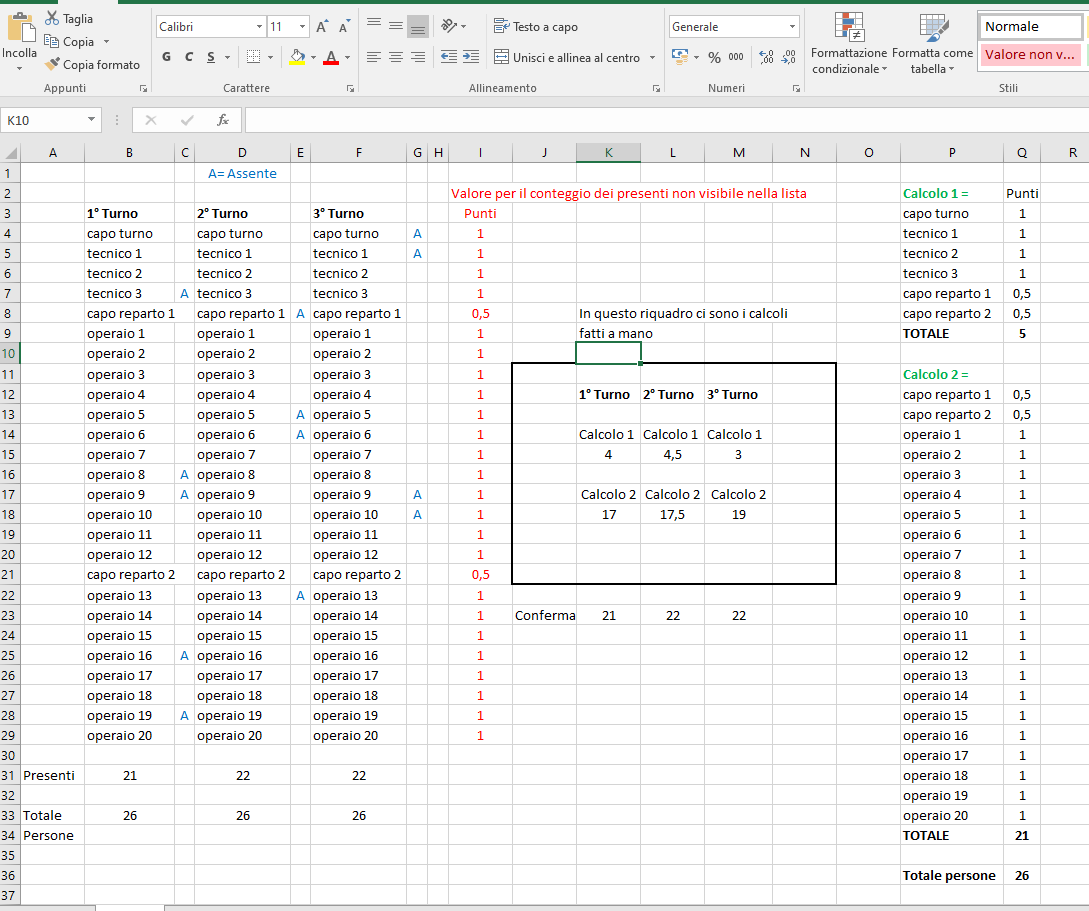

avrei bisogno di aiuto per fare un calcolo particolare sulla tabella di presenze della mia ditta.
Non so se è sufficiente una formula oppure sia necessaria una macro.
Vi chiedo cortesemente un aiuto per risolvere il problema.
Nel riquadro centrale dell'immagine si trova il risultato fatto a mano di quello che mi serve.
Le persone di ogni turno hanno un punteggio.
Questo punteggio deve essere sommato innanzitutto in base alla presenza. (se uno è assente non deve essere contato)
I 2 calcoli che mi servono sono spiegati nella parte destra dell'immagine.
faccio presente che il capo reparto ha un punteggio uguale a 0,5 perché deve essere sommato in entrambi i calcoli.
Tutti gli altri hanno punteggio uguale a 1.
Spero di essere abbastanza chiaro nel spiegare il calcolo da effettuare.
Grazie in anticipo a chi può essermi di aiuto.
Purtroppo non sono riuscito ad allegare il file pronto perché non ho capito come fare.
Ciao e grazie

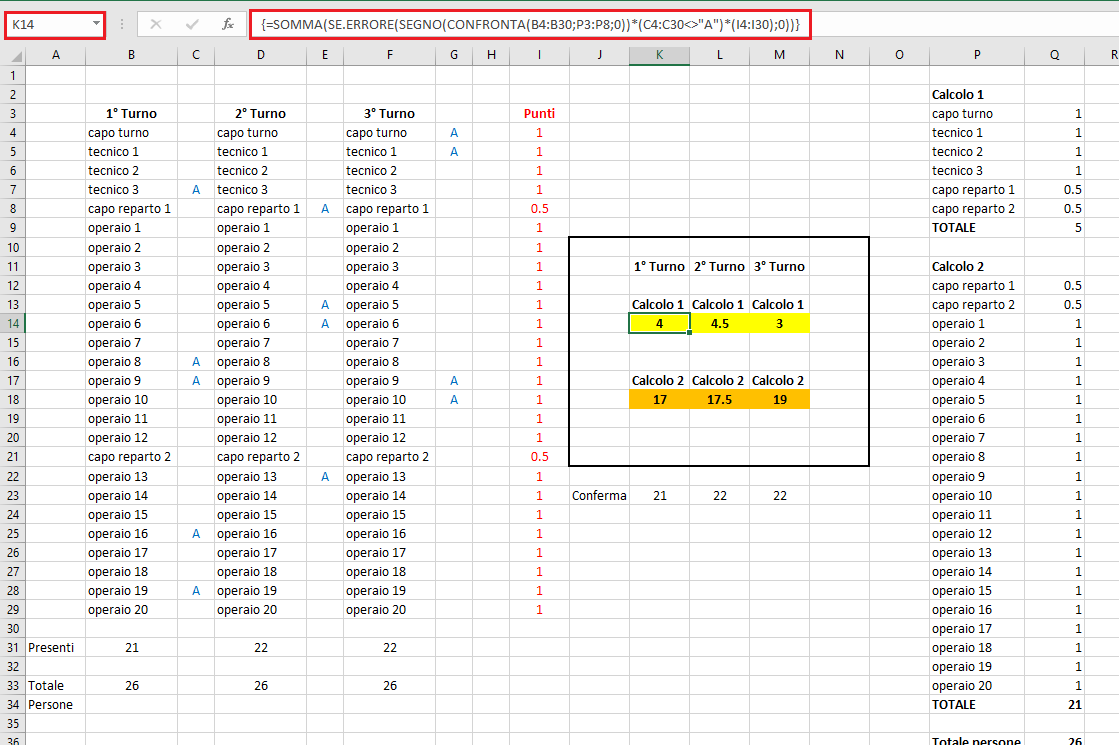

Indipendentemente dall'assenza dell'interlocutore, unicamente per provare un'alternativa con meno formule:
in K14: =SOMMA(SE(INDICE(($C$4:$C$29;$E$4:$E$29;$G$4:$G$29);;;RIF.COLONNA(A1))<>"A";CONTA.SE($P$3:$P$8;$B$4:$B$29)*$I$4:$I$29))
in K18: =SOMMA(SE(INDICE(($C$4:$C$29;$E$4:$E$29;$G$4:$G$29);;;RIF.COLONNA(A1))<>"A";CONTA.SE($P$12:$P$33;$B$4:$B$29)*$I$4:$I$29))
entrambe le formule matriciali, vanno confermate con Ctrl+Maiusc+Invio
entrambe trascinate a destra per ulteriori due celle.

Ciao,
Guarda l'immagine sopra e applica queste formule:
Calcolo 1
cella K14      =SOMMA(SE.ERRORE(SEGNO(CONFRONTA(B4:B30;P3:P8;0))*(C4:C30<>"A")*(I4:I30);0))
cella L14      =SOMMA(SE.ERRORE(SEGNO(CONFRONTA(D4:D30;P3:P8;0))*(E4:E30<>"A")*(I4:I30);0))
cella M14     =SOMMA(SE.ERRORE(SEGNO(CONFRONTA(F4:F30;P3:P8;0))*(G4:G30<>"A")*(I4:I30);0))
Calcolo 2
cella K18      =SOMMA(SE.ERRORE(SEGNO(CONFRONTA(B4:B30;P12:P33;0))*(C4:C30<>"A")*(I4:I30);0))
cella L18      =SOMMA(SE.ERRORE(SEGNO(CONFRONTA(D4:D30;P12:P33;0))*(E4:E30<>"A")*(I4:I30);0))
cella M18     =SOMMA(SE.ERRORE(SEGNO(CONFRONTA(F4:F30;P12:P33;0))*(G4:G30<>"A")*(I4:I30);0))
Tutte queste formule dovranno essere applicate tramite Ctrl+Maiusc+Invio (Formule in forma di matrice), altrimenti non funzioneranno.
Buona giornata.

  2. Anonimo
    2020-02-22T03:10:06+00:00
    Grazie mille per la risposta. Le formule funzionano molto bene.
    Purtroppo, per colpa mia, non ho specificato che gli elenchi sono formati dai nomi delle persone e quindi inserire nella formula i termini tecnico, operaio, ecc. Purtroppo le formule non funzionano piu.
    È possibile gestirle con i nomi delle persone?
    Se mi dici come posso inserire un file potrei renderti il compito piu facile.
    Grazie mille intanto
