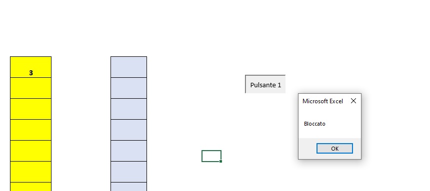

Prendiamo il tuo esempio, scorporato di tutto:
Public Sub RESET_Click()
    Dim Rng As Range
    Const sIntervallo As String = "D7:D29"
    Set Rng = Intersect(ActiveSheet.Range(sIntervallo), ActiveCell)
    If Rng Is Nothing Then
       MsgBox "Bloccato" ' Beep
        Exit Sub
    End If
    MsgBox "Non bloccato"
End Sub
Così dovrebbe funzionare, invece, come puoi vedere, non va.
Vedo che ho frainteso la tua richiesta in quanto pensavo che il pulsante sarebbe stato premuto mentre il cursore si trovava nella colonna D.
In ogni caso, prova la seguente versione:
