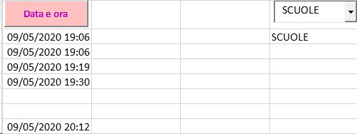

Sto creando un file excel per tener traccia della mia giornata lavorativa e del tempo speso a fare una cosa o l'altra.
Il file sarà molto semplice, ma dovrà anche essere molto semplice e veloce da usare, perchè cambio spesso "incarico" (o meglio, mi viene chiesto :-P )
Riassumendo velocemente io vado a inserire ogni volta che comincio o finisco un'attività la data e l'ora (mi sono creata un'apposita macro) e di fianco devo inserire la descrizione dell'attività: inizio giornata, pausa, fine giornata o la descrizione delle varie attività di cui mi occupo (scuole, privati, bandi....).
Per le attività ho creato un elenco nel foglio 2. Ho poi inserito una combo box che mi restituisce il risultato nella casella, come si vede nell'immagine, ma vorrei poter applicare questa funzione a tutte le righe, utilizzando una sola combo box, sempre che sia possibile.
Ovvero io su tutte le celle della colonna D posso inserire i diversi valori dell'elenco presente nella combo box.
C'è da tenere in considerazione che i cambi di "incarico" sono molteplici nell'arco della giornata lavorativa e l'elenco degli incarichi sostanzioso (nel file allegato c'è solo una piccola parte!)
C'è ovviamente la soluzione "convalida dati", ma non ha le funzionalità di una combo box.
Il file è molto semplice, ma vi allego comunque quello da me creato per facilitarne lo "studio".

Nel modulo di codice del Foglio1, incolla il seguente codice:
Option Explicit
Private Sub Worksheet_SelectionChange(ByVal Target As Range)
    Dim sStr As String
    Dim CBox As OLEObject
    Dim SH2 As Worksheet
    Dim Rng_Lista As Range, Rng_Convalida As Range
    Dim arr_Convalida As Variant
    Const sLista_Convalida As String = "A1:A8"                           '<<=== Modifica
    Const sIntervallo_Convalida_Dati As String = "D2:D25"        '<<=== Modifica
    Set Rng_Convalida = Intersect(Me.Range(sIntervallo_Convalida_Dati), Target)
    Set CBox = Me.OLEObjects("ComboBox1")
    CBox.Visible = False
    If Rng_Convalida Is Nothing Then
        Exit Sub
    End If
    Set SH2 = ThisWorkbook.Sheets("Foglio2")
    Set Rng_Lista = SH2.Range(sLista_Convalida)
    arr_Convalida = Rng_Lista.Value
    On Error GoTo errHandler
    If Target.Count > 1 Then GoTo errHandler
    If CBox.Visible = True Then
        With CBox
            .Top = 10
            .Left = 10
            .ListFillRange = ""
            .LinkedCell = ""
            .Visible = False
            .Value = ""
        End With
    End If
    Application.EnableEvents = False
    With CBox
        .Visible = True
        .Left = Target.Left
        .Top = Target.Top
        .Width = Target.Width + 15
        .Height = Target.Height + 5
        .Object.List = arr_Convalida
        .LinkedCell = Target.Address
    End With
    CBox.Activate
    Me.ComboBox1.DropDown
errHandler:
    Application.EnableEvents = True
End Sub
Private Sub ComboBox1_KeyDown(ByVal _
                              KeyCode As MSForms.ReturnInteger, _
                              ByVal Shift As Integer)
    Select Case KeyCode
    Case 9
        ActiveCell.Offset(0, 1).Activate
    Case 13
        ActiveCell.Offset(1, 0).Activate
    Case Else
    End Select
End Sub
Con questo codice, la selezione di qualsiasi cella nell'intervallo D2: D25 su Foglio1 apre il comboBox che contiene l'elenco di valori nella colonna A di foglio2
