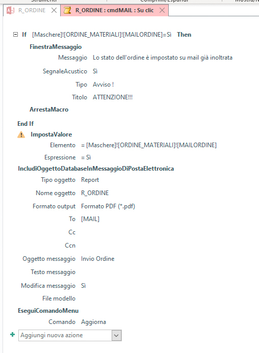

Buongiorno e Buona Pasqua a tutti
visto che dobbiamo restare in casa ne approfitto per lavorare per cui parte la richiesta di aiuto.
Probabilmente per voi esperti di Access sarà una cosa semplice ma, per un neofita come me diventa una cosa complicatissima, veniamo al problema.
Attraverso una macro di Access sono riuscito ad allegare un report alla mail da inviare, vi riporto lo schema utilizzato per la macro:
L'allegato alla mail prende il nome dal nome assegnato alla Etichetta nella scheda Formato delle proprietà del Report, in pratica avendo assegnato a questa il nome "Ordine", il report allegato alla mail prende il nome di "Ordine.pdf".
La domanda è: è possibile fare in modo di aggiungere all'Etichetta "Ordine" anche il numero dell'ordine prendendolo direttamente dal campo NUM_ORDINE e magari anche la data?
Grazie a tutti per l'aiuto e ancora buona Pasqua a tutti
Ciro

  2. Anonimo
    2020-04-14T07:53:19+00:00
    Ciao Sandro
    no la form "ORDINE_MATERIALI" è la form dalla quale accedo al report dal quale posso stampare l'ordine o salvarlo in PDF, o inviarlo via mail, ad ogni modo ho apportato le tue modifiche solo che, agendo da un report non posso utilizzare il Me., devo per forza (credo) utilizzare lo "spaghetto code" come lo chiami tu, ho quindi modificato in:
    Private Sub cmdOUTLOOK_Click()
        On Error GoTo errHandler
        Dim strReport   As String
        Dim strMessage  As String
        Dim strAttName  As String
        Dim strReceiver As String
            If Forms![ORDINE_MATERIALI]![MAILORDINE] Then
               VBA.MsgBox prompt:="Lo stato dell'Ordine ? impostato su mail gi? inoltrata", _
                                   buttons:=vbInformation, _
                                   Title:="AVVISO"
               Exit Sub
            End If
        strReport = "R_ORDINE"  ' personalizza il nome del report
        strMessage = "Buongiorno, " & vbNewLine & _
                   "In allegato l'ordine in oggetto." & vbNewLine & _
                   "Distinti saluti."
        strAttName = "OrdineFornitore_N." & Me.NUM_ORDINE & "_dataOrdine_" & Me.DATAORDINE ' personalizza il nome dei controlli
        strReceiver = Me.MAIL 'MAIL ? il campo contenente l'indirizzo mail
        With DoCmd
            .OpenReport reportName:=strReport, _
                        view:=acViewPreview, _
                        windowMode:=acHidden
            Reports(strReport).Caption = strAttName
            .SendObject objectType:=acSendReport, _
                         objectname:=strReport, _
                         outputformat:=acFormatPDF, _
                         To:=strReceiver, _
                         Subject:=strAttName, _
                         messageText:=strMessage, _
                         editMEssage:=-1, _
                         TemplateFile:=0
        End With
    exitErr_handler:
                Forms![ORDINE_MATERIALI]![MAILORDINE] = True
                Forms![ORDINE_MATERIALI]![STATOORDINE] = "INOLTRATO"
                DoCmd.Close objectType:=acReport, _
            Exit Sub
    errHandler:
                 With Err
                     Select Case Err
                         Case 2501
                                 VBA.MsgBox prompt:="Invio Annullato", _
                                 Title:="AVVISO"
                         Case Else
                                 VBA.MsgBox "ERR#" & .Number _
                                     & vbNewLine & .Description _
                                      , vbOKOnly Or vbCritical
                     End Select
                     Resume exitErr_handler
                 End With
    End Sub
    Spero vada bene così, in ogni caso funziona, hai proposte migliori?
    Ciao, Ciro
    La risposta è stata utile?
    0 commenti Nessun commento
