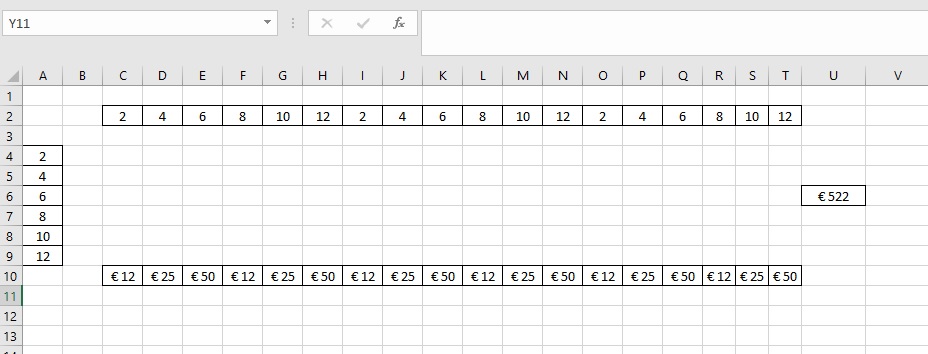

Ciao,
cerco di sintetizzare al massimo quello di cui ho bisogno.
Ho la seguente situazione:
Nella cella U6 ho la somma dell'intervallo di celle C10:T10 che si deve aggiornare tramite macro.
Al click di un pulsante, la macro deve confrontare in C2:T2 i valori che restano in A4:A9 ed una volta trovati, colorare di giallo le sottostanti celle dell'intervallo C10:T10 andando a sommare nella cella U6 quelle celle in C10:T10 che nonsono state colorate di giallo:
Vladimiro

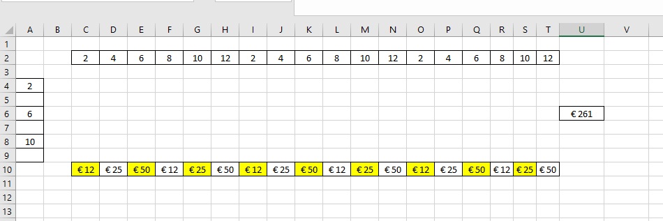

Prova qualcosa del genere:
Option Explicit
Public Sub Tester()
    Dim Rng As Range, Rng2 As Range, rCell As Range
    Dim RngSomma As Range
    Dim dSum As Double
    Dim bMatch As Boolean
    Const sIntervallo As String = "C2:T2"
    Const sIntervallo2 As String = "A4:A9"
    Const sSomma As String = "U6"
    Set Rng = Range(sIntervallo)
    Set Rng2 = Range(sIntervallo2)
    Set RngSomma = Range(sSomma)
    Rng.Offset(8).Interior.Color = xlNone
    For Each rCell In Rng.Cells
        With rCell
            bMatch = Not IsError(Application.Match(.Value, Rng2, 0))
            If bMatch Then
                .Offset(8).Interior.Color = vbYellow
            Else
                dSum = dSum + .Offset(8).Value
            End If
        End With
    Next rCell
    RngSomma.Value = dSum
End Sub
Potresti scaricare il mio file di prova Vladimiro20200309.xlsm
Regards,
Norman

    Ciao Norman,
    proprio quello che cercavo.
    Grazie mille e alla prossima,
    Vladimiro
