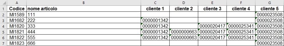

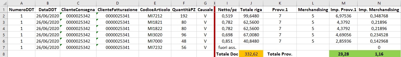

Buongiorno a tutti,
avrei bisogno di un aiuto con il seguente problema, avrei bisogno di una formula che mi verifica se due celle con dei valori che immetto io sono presenti insieme nella stessa riga in un altra tabella, mi spiego meglio con gli screenshot
Inserisco manualmente i valori delle colonne A,B,C,D,E,F,G nel foglio 2. Ho bisogno di una formula che mi verifichi che Es: il valore E4 nel foglio 2 sia presente nell'assortimento di quel cliente (foglio 1), ossia nella riga 6 che è l'articolo sia presente il codice di quel cliente (il valore di D4 nel foglio 2). Nel caso non sia presente la formula deve restituirmi un errore.
Foglio 1 assortimento clienti
Foglio 2 calcolo compensi
Suppongo sia da impostare una formula con =SE.PIU e CERCA.X nidificati ma non sono riuscito a venirne a capo.

  1. Anonimo
    2020-08-04T06:11:43+00:00
    Ciao.
    La formula per il controllo è la seguente, la devi mettere nel foglio2 all'altezza della prima riga di dati.
    =SE(AGGREGA(14;6;(1*(AGGREGA(15;6;SE(D2=Foglio1!$C$2:$G$100;RIF.RIGA($2:$100));RIF.RIGA($1:$100))=MIN(SE(E2=Foglio1!$A$2:$A$100;RIF.RIGA($2:$100)))));1);"PRESENTE";"NON PRESENTE")
    da trascinare in basso.
    L'estremo 100 di riga può essere aumentato a piacere.
    QUI il file.
    PS: per un'altra volta allega tu il file con i dati, così eviti che chi ti vuole aiutare sia costretto a ricopiare il tutto.
    ottimo funziona alla grande! Non conoscevo la funziona aggrega
    Grazie mille
