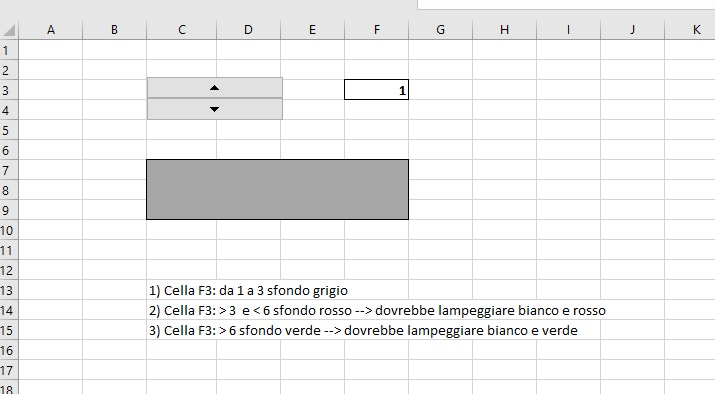

Ciao,
nel momento in cui una cella (o un unione celle) raggiunge dei requisiti e si colora, tramite formattazione condizionale, di un colore diverso dal grigio predefinito, ad esempio di colore rosso o di colore verde, è possibile farlo "lampeggiare", magari alternando due colori, ad esempio rosso e bianco per il rosso e verde e bianco per il verde?
Al seguente link c'è una demo contenente un piccolo esempio per agevolare chi, cortesemente, vuole darmi una mano.

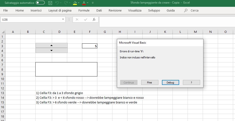

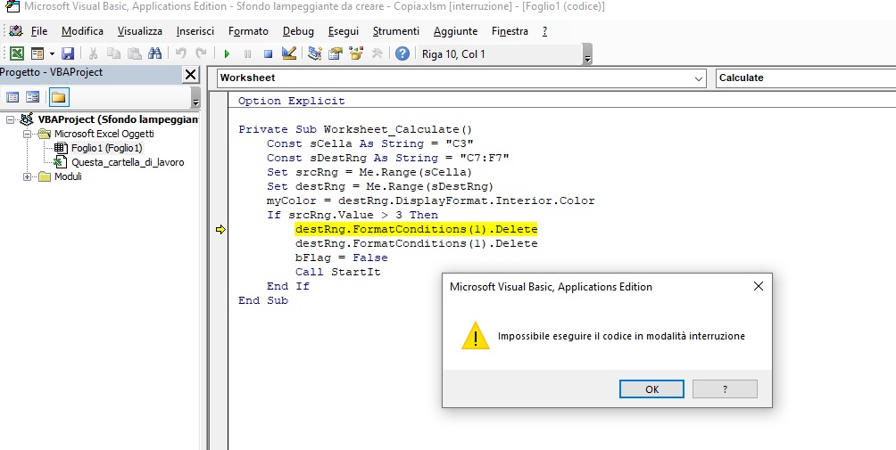

    Ciao Norman,
    a funzionare funziona, solo che mi esce il seguente errore:
    A dire il vero, anche con l'altro codice, quando potevo inserire i numeri manualmente, a prescindere dal primo numero che inserivo, mi dava il colore lampeggiante; successivamente però, andando ad inserire l'altro numero mi usciva lo stesso errore.

    Public myColor As Double
    Public theColor As Double
    Public bFlag As Boolean
    Public Sub Blink()
        destRng.Interior.Color = theColor
        Call StartIt
    End Sub
    Public Sub StartIt()
        On Error Resume Next
        theColor = IIf(theColor = myColor, -4142, myColor)
        RunWhen = Now + TimeSerial(0, 0, 1)
        RunWhen2 = Now + TimeSerial(0, 0, 10)
        Application.OnTime EarliestTime:=RunWhen, _
                           Procedure:=cRunWhat, _
                          Schedule:=True
        If bFlag Then Exit Sub
        Application.OnTime EarliestTime:=RunWhen2, _
                           Procedure:=cRunWhat2, _
                           Schedule:=True
        bFlag = True
    End Sub
    Public Sub StopIt()
                           Schedule:=False
        destRng.Interior.Color = 14277081
        Call SetCondFormat
    End Sub
    Public Sub SetCondFormat()
        With destRng
           .Select
            .FormatConditions.Add Type:=xlExpression, Formula1:=sFormula
            With .FormatConditions(.FormatConditions.Count)
                .SetFirstPriority
                With .Interior
                    .PatternColorIndex = xlAutomatic
                    .Color = dColor
                    .TintAndShade = 0
                End With
            End With
            .FormatConditions.Add Type:=xlExpression, Formula1:=sFormula2
                With .Interior
                    .Color = dColor2
                    .TintAndShade = 0
                End With
            End With
            .Interior.ColorIndex = 12566463
        End With
    End Sub
