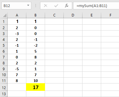

mettiamo adesso, che la colonna A sia il controllo dei numeri negativi , positivi oppure
nulli (=0) e che io voglia sommare i numeri che si trovano nella colonna attigua alla A cioè la B
per esempio :
mettiamo che in a1 a2 a3 a4 a5 a6 a7 a8 a9 a10 a11 (e cosi via fino ad a500)
ho la serie precedente e cioè 1,2,-3,2,-1,1,0,2,-5,7,8
e nelle corrispondenti B1 b2 b3 b4 b5 b6 b7 b8 b9 b10 b11 (e cosi via fino a b500)
ho per esempio la serie :1, 0, 0, -1,-2,5,8,2,1,7,10  vorrei che il calcolo, di cui sopra
fosse fatto nella colonna B con rifrimento alla colonna A
e che quindi il risultato sia 17 e non 33 vale a dire i numeri positivi in colonna A
(A10 e A11) fanno si che io sommi i corrispettivi b10 e b11 cioè 7 e 10 e non b6---b11
ho cercato di utilizzare la formula matriciale di francocon..res ma non ci sono riuscito.
nella cella dove metto la formula e ctrl+shift ed invio viene zero.
Un grazie per la vostra attenzione
Prova la seguente versione del codice:
Option Explicit
Public Function mySum(rIntervallo As Range) As Double
    Dim i As Long, j As Long
    Dim iCtr As Long, jCtr As Long
    Dim bFlag As Boolean
    With rIntervallo
        iCtr = .Columns(1).Cells.Count
        If rIntervallo.Cells(iCtr, 1) <= 0 Then
            Exit Function
        End If
        For i = iCtr To 2 Step -1
            jCtr = jCtr + 1
            bFlag = .Cells(iCtr - jCtr, 1).Value <= 0
            If bFlag Then
                For j = i To iCtr
                    mySum = mySum + .Cells(j, 2)
                Next j
                Exit For
            End If
        Next i
    End With
End Function
Potresti scaricare il mio file di prova Mykia20200603.xlsm
Regards,
Norman

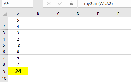

    2020-06-02T20:42:27+00:00
    Ciao Mykia55,
    in una colonna ho una serie di valori, sia positivi che negativi e vorrei sommare i valori positivi
    presenti dopo l'ultimo valore non negativo.
    Tento di spiegare meglio:
    data una tabella dove nella colonna A sono presenti valori positivi negativi e nulli (zero)
    Esempio:
    colonna A
    riga 1,2,3,6,,7,8,9,10, ecc., ecc. fino a 500 sono presenti i seguenti valori in ordine (A1,A2,A3 e cosi via):
    la somma deve essere 15 che si ottiene sommando i valori a partire primo valore dopo quello <= 0 cioè 7 e 8
    se fosse:
    1,2,-3,2,-1,1,0,2,5,7,8 in questo caso il valore della somma sarebbe 22 che si ottiene sommando 2 5 7 8
    Grazie per qualunque dritta...
    Potresti sfruttare una UDF (funzione utente) che può essere utilizzata come una funzione nativa di Excel.
    Quindi, prova qualcosa del genere:
    • Alt+F11 per aprire l'editor di VBA
    • Alt+IM per inserire un nuovo modulo di codice
    • Nel nuovo modulo vuoto, incolla il seguente codice:
    Option Explicit
        With rIntervallo
            iCtr = .Cells.Count
                jCtr = jCtr + 1
                bFlag = .Cells(iCtr - jCtr).Value <= 0
                If bFlag Then
                    For j = i To iCtr
                        mySum = mySum + .Cells(j)
                    Next j
                    Exit For
                End If
            Next i
        End With
    End Function
    • Alt+Q per chiudere l'editor di VBA e tornare a Excel
    • Salva il file con l’estensionexlsm
    Regards,
    Norman
