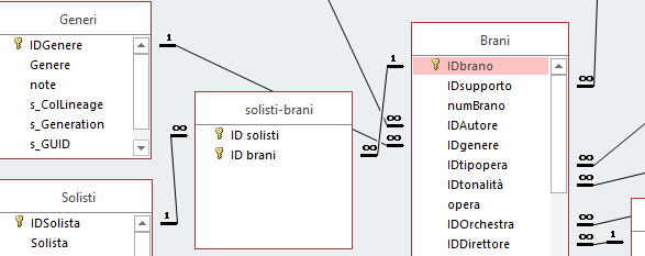

In questo periodo ho ripreso in mano un DB che avevo costruito per gestire la mia discoteca di CD e LP. Il DB si basa su una tabella "BRANI" che è in relazione molti<>uno con tutte le altre tabelle (Autore, Orchestra, Direttore, ecc). Con questa struttura ho realizzato una serie di maschere per il caricamento dei record e di report. Dopo qualche tempo ho ridefinito la tabella "Solista" creando una relazione molti<>molti con la tabella brani. Cioè mentre un Brano può avere un solo autore (non tratto la musica leggera), lo stesso può essere eseguito da più solisti ( ad es. il "Triplo concerto" di Beethoven è per pianoforte, violino e violoncello, quindi tre solisti diversi). A suo tempo mi ero fermato alla ridefinizione delle tabelle.
Ora vorrei provare a creare sia una maschera di input sia un report che mi consentano di inserire, se necessario) più solisti per un brano.
La struttura del DB ora è questa
Gradirei, se possibile, avere la struttura di una maschera che permetta di caricare più di un solista per singolo brano e la struttura di un report che consenta di visualizzare uno o più solisti per brano.

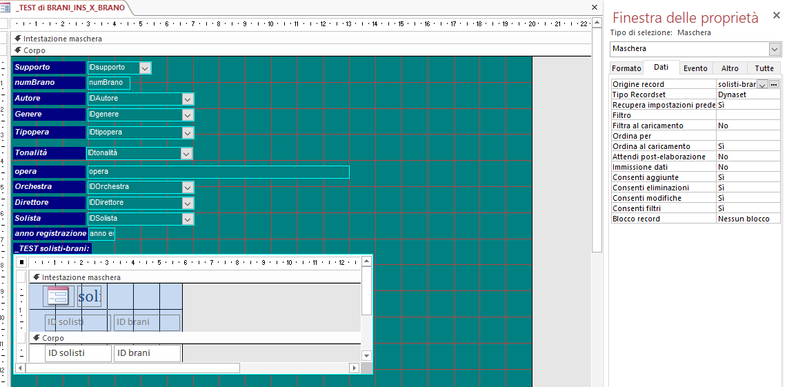

    ....clicca sul bordo superiore della sottomaschera con il tasto dx del mouse e poi tasto dx per le proprieta'.
    Controlla bene la struttura che ti ho mostrato con quella che hai realizzato tu....non pare troppo simile....

    Sto tentando di realizzare quanto suggeritomi. Questo è quanto
    la parte blu è la vecchia maschera basata sulla tabella "Brani". Quella chiara è la sottomaschera nuova. Nella scheda dati della sottomaschera non trovo il punto dove collegare i campi master e details.
    Scusa il disturbo

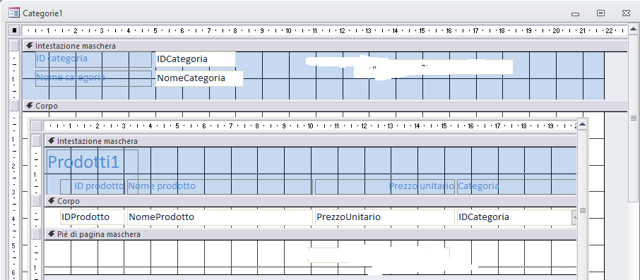

    crea una form in visualizzazione maschere singole sulla tabella brani, associando i relativi controlli alla tabella.
    crea una form in visualizzazione maschere continue sulla tabella solisti-brani associando i campi alla tabella stessa.
    Incastra la maschera creata dallla tabella solisti-brani nella maschera in modo da ottenere la classica situazione master details, come quella che segue tra categorie  e prodotti tratta dal db di esempio NorthWind che puoi scaricare dai templetes.
    Nella scheda dati della sottomaschera tratta dalla tabella  solisti-brani imposta nella scheda dati collega campi master e details tra la chiave primaria ed esterna in modo da mantenere maschera e sotto maschera sincronizzate.
