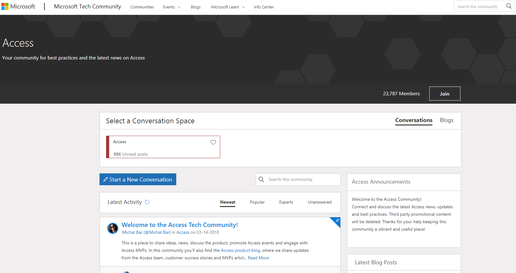

    Ciao Nichicanta,
    ci scusiamo per il ritardo della risposta ma siamo qui per aiutarti con Access.
    Nel tuo messaggio ci dici di aver creato un Database  in multiutenza da mettere in rete e di essere riuscito a creare delle autorizzazioni ma che hai bisogno di creare accessi sicuri al database per altri utenti e di avere anche gestione per inibire gli accessi.
    Per questo motivo vorrei suggerirti di pubblicare la tua domanda sul forum dedicato ad Access che puoi trovare qui.
    Voglio informarti che il forum è disponibile in lingua inglese e per questo ti lascio il traduttore di Bing per un supporto nella traduzione.
    Siamo certi che in breve tempo gli esperti e gli utenti del forum saranno in grado di darti suggerimenti e indicazioni utili per procedere nella maniera da te desiderata.
    Spero che questo ti possa essere di aiuto ma ricorda che siamo qui per ogni altro dubbio o domanda,
    Claudia
