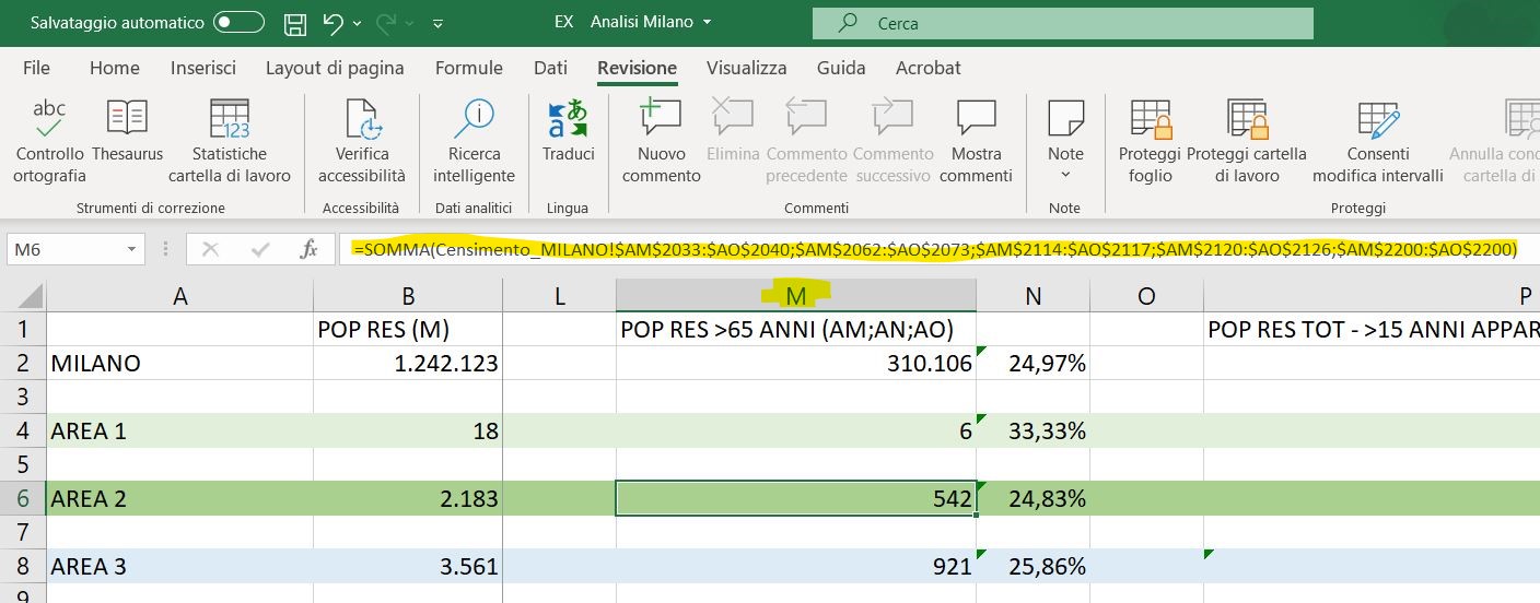

In una cartella di lavoro ho due fogli: uno (Foglio1) che non viene modificato e che contiene una raccolta dati e l'altro (Foglio2) contente calcoli. Le formule di questi calcoli sono principalmente somme dei valori contenuti in singole celle o intervalli di celle e riferiti al Foglio1.

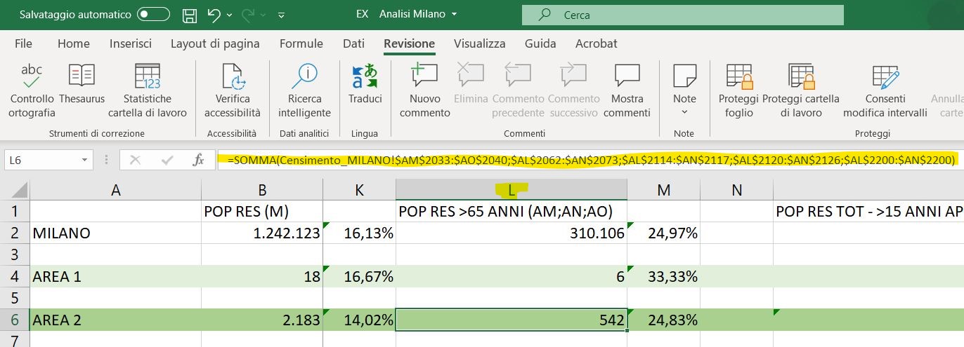

Il Foglio2 può subire formattazioni e nel caso specifico mi capita di eliminare colonne vuote. Per questo motivo ho imposto che tutte le formule che facciano riferimento a celle del primo foglio siano scritte come riferimenti assoluti. Tuttavia, se elimino un'intera colonna, i riferimenti vengono riscritti... ma anche qui non è chiaro il calcolo che fa il programma. Infatti, all'interno della formula, contenuta nella cella spostata, il primo intervallo della somma non viene modificato, mentre gli intervalli successivi vengono riscritti scalando di una posizione il riferimento alla colonna. Comunque, il valore risultante dal calcolo non varia, anche se variano i valori dei riferimenti modificati.
Inoltre, la cosa strana è che lo stesso identico problema mi si presenta anche se le formule vengono scritte come riferimenti relativi: il primo intervallo rimane invariato, tutti gli altri scalano di colonna.
Di seguito screenshots del problema

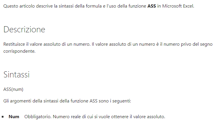

    Grazie della risposta. Forse non era molto chiaro nel testo e avrei dovuto specificarlo ulteriormente. Non intendevo valore assoluto, bensì riferimento assoluto. Tutte le somme si riferiscono a celle di un altro foglio che non si spostano mai. Per questo motivo nel foglio di calcolo ho creato dei riferimenti assoluti anteponendo il segno del dollaro ($) prima della lettera e del numero della cella. Tuttavia, nel momento in cui sposto la formula SOMMA, mi cambia conseguentemente il riferimento alla cella e al numero, come se non ci fosse il riferimento assoluto... ma, ripeto, la cosa ancora più strana è questo errore viene applicato solamente a partire dal secondo intervallo della formula SOMMA. Tuttavia, il risultato rimane uguale a prima, sebbene i nuovi intervalli facciano riferimento a celle con numeri completamente diversi.

    Per quello che riguarda il valore assoluto citato, fai riferimento a questa formula invece?
