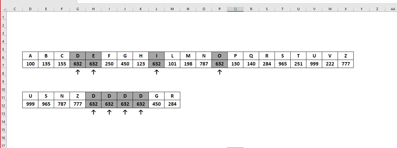

Ciao,
ho la seguente situazione:
Nell'intervallo di celle D6:X6 ho delle lettere, mentre nell'intervallo di celle D7:X7 ho dei valori provenienti da formule.
Nell'intervallo di celle D12:M12 tramite la formula:
D12=SE.ERRORE(GRANDE($D7:$X7;1);"")
E12=SE.ERRORE(GRANDE($D7:$X7;2);"")
X12=SE.ERRORE(GRANDE($D7:$X7;10);"")
trovo i 10 valori più alti dell'intervallo di celle D7:X7.
Purtroppo c'è un problema riguardante i valori più alti doppioni nel senso che mi rilascia sempre il primo valore e di conseguenza non mi aggiorna più la lettera dell'intervallo di celle D6:X6 evidenziate con sfondo grigio.
Come posso ovviare a questo problema?

  1. Gianfranco55 25,190 Punti di reputazione Moderatore volontario
    2020-10-31T17:59:21+00:00
    ciao
    da trascinare a destra in D12
    =SE.ERRORE(GRANDE($D7:$X7;RIF.COLONNA(A1));"")
    in D11
    =INDICE($D$6:$X$6;CONFRONTA(GRANDE($D$7:$X$7+(RIF.COLONNA($D$1:$X$1)/10000);RIF.COLONNA(A1));($D$7:$X$7)+RIF.COLONNA($D$7:$X$7)/10000;0))

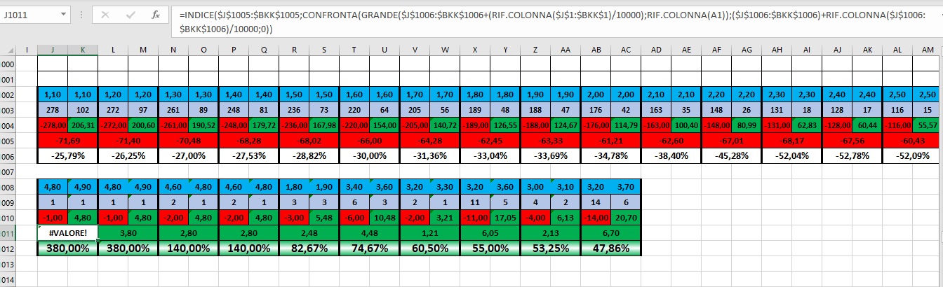

    Ciao Franco,
    funziona benissimo.
    C'è però un problema usando lo stesso sistema con quest'altra struttura.
    Purtroppo non riesco a risolvere l'errore che esce:
    Vladimiro
