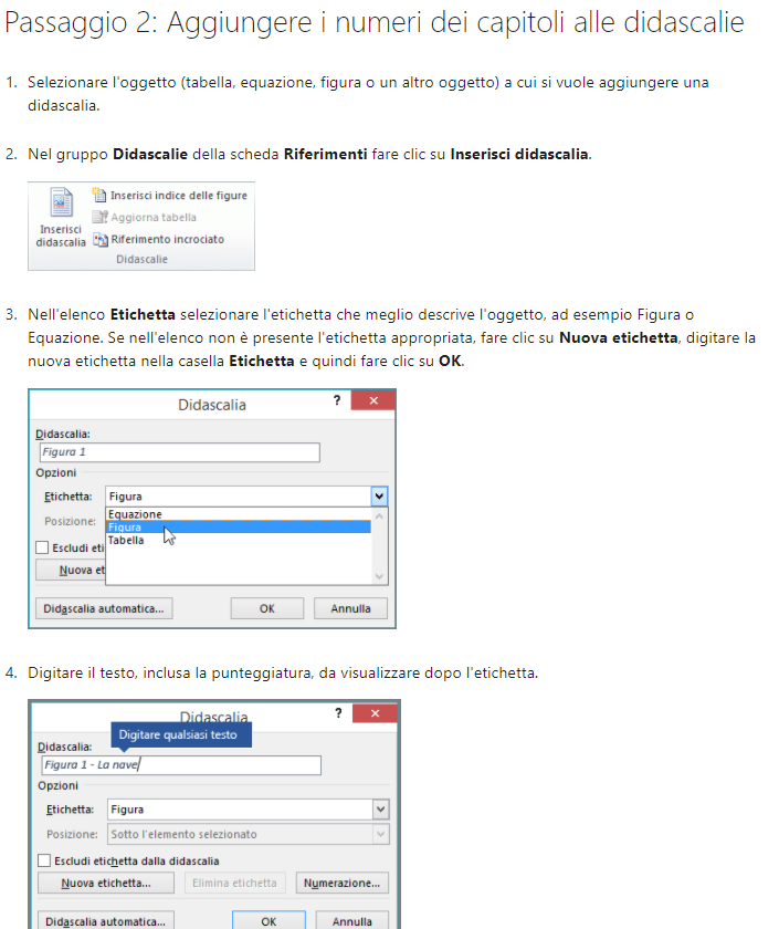

    Nello specifico, stai utilizzando questi passaggi?
    Aggiungere i numeri dei capitoli alle didascalie in Word
    Nello specifico vorresti quindi che tutti i "3" che hai messo come esempio, se viene aggiunto un nuovo capitolo sopra, diventino "4", giusto?
    Potresti mandarci uno screenshot che mostra cosa accade se provi?
    Questo rimane 3? Quindi vi è un doppio capitolo 3?
