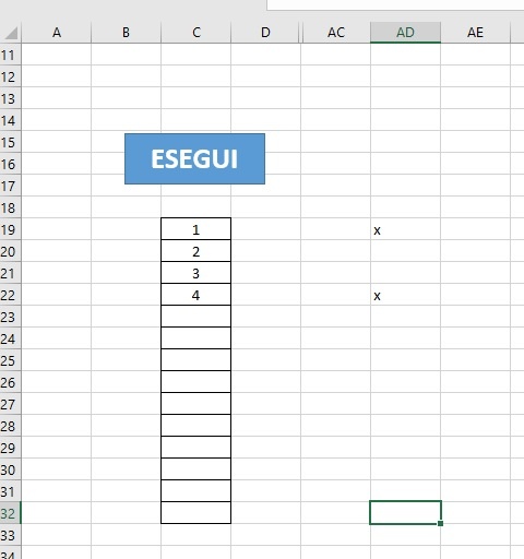

Ciao,
nell'intervallo di celle C19:C10000 ci sono dei valori che vengono fuori da formule.
Tramite un pulsante vorrei cercare nella suddetta colonna la prima cella vuota che si presenta e scrivere una "×" sulla stessa riga della colonna AD.
Ad esempio l'ultimo valore si trova nella cella C35, al click del pulsante mi deve scrivere la "x" nella cella AD35.
Naturalmente se nella colonna C non ci sono dati, al click del pulsante mi deve scrivere la "x" in AD19.

    Ciao Vladimiro,
    purtroppo c'è qualcosa che non va:
    Immagine
    Come puoi vedere la "x" viene posizionata sull'ultima riga con valore, mentre io ho bisogno di averla alla successiva cella vuota.
    Nell'esempio in alto in AD23.
    OK, sono stato tratto in inganno dalla dichiarazione:
    Prova a sostituire il codice con questa versione:

  3. Anonimo
    2021-06-30T21:14:22+00:00
    Ciao Vladimiro,
    Immagine

    Ciao Norman,
    adesso va bene.
    Grazie mille e alla prossima,
    Vladimiro

  4. Anonimo
    2021-06-30T19:06:24+00:00
    Ciao Vladimiro,
    Prova qualcosa del genere:

    Ciao Norman,
    Vladimiro
