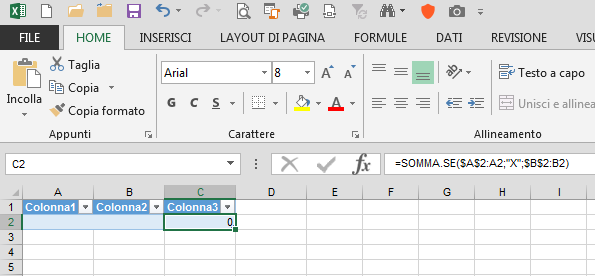

Parto da un esempio banale come da immagine:
Come si può notare in C2 è presente una formula che ha dei riferimenti da una parte assoluti ma dall'altra parte relativi.

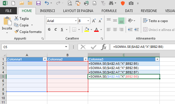

Cosa succede invece in Excel 365 (ma anche provato su Excel 2013)?
Se aggiungo una riga la formula nella prima riga diventa: =SOMMA.SE($A$2:A3;"X";$B$2:B3)
In pratica l'intervallo si estende automaticamente fino a fine tabella.
La seconda riga diventa: =SOMMA.SE($A$2:A4;"X";$B$2:B4)
E l'intervallo si espande oltre la tabella di 1 riga.
Continuando ad es. fino alla quarta si ha che sempre la prima riga si espande fino a fine tabella diventando: =SOMMA.SE($A$2:A5;"X";$B$2:B5)
E la formula dell'ultima riga si espande di tante righe quante sono state aggiunte: =SOMMA.SE($A$2:A8;"X";$B$2:B8)

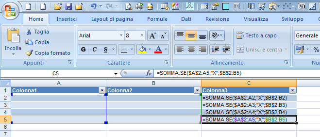

Aggiungo uno screenshot di quanto, invece, accade con una tabella in Excel 2007

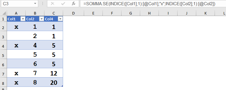

    Però, prova la formula:
    =SOMMA.SE(INDICE([Col1];1):[@Col1];"x";INDICE([Col2];1):[@Col2])
    Immagine
    Regards,
    Norman

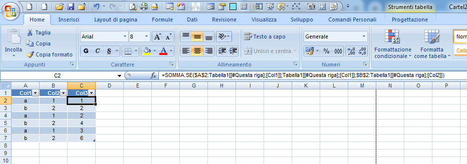

    Nella tabella per riuscire a fare ciò la formula (con la sintassi di Excel 2007) è questa:
    =SOMMA.SE($A$2:Tabella1[[#Questa riga];[Col1]];Tabella1[[#Questa riga];[Col1]];$B$2:Tabella1[[#Questa riga];[Col2]])
    Dove devo comunque utilizzare un riferimento all'indirizzo assoluto $A$2 e $B$2 per le colonne Col1 e Col2 (considerato che Col1 si trova in colonna A e l'intestazione in riga 1).

    Metto anche uno screenshot della visualizzazione delle formule nelle celle:

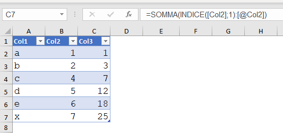

    Credo che dovresti usare riferimenti strutturati assoluti e relativi nella tua formula.
    Ad esempio, per produrre totali cumulativi nella colonna3, la formula che si utilizzerebbe sarebbe:
    =SOMMA(INDICE([Col2];1):[@Col2])
    Regards
    Norman
