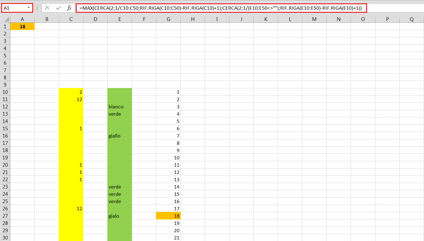

Ciao a tutti,
Ho bisogno del vostro aiuto per capire quale formula utilizzare nello schema che vi presento. Utilizzo 2 colonne per inserire dei valori numerici nella C10:C50 e testi nella colonna E10:E50. Il risultato che mi serve ottenere nella cella A1 è di capire il numero della cella piena, più vicina a C50 o E50. Facciamo un esempio: se nella colonna C, quella più vicina a C50 è la cella C35, in A1 mi darà come risultato 26. Numero che si ricava contando una per una le celle che vanno da C10 a C35. Se poi venisse aggiunto un valore come testo nella cella E36, in A1 il risultato diventerebbe 27. Spero che la spiegazione sia sufficientemente esaustiva. Grazie come sempre per l’aiuto che offrirete.

    Ciao,
    Per come la vedo io, voi hai trovato la soluzione al tuo problema, ma puoi comunque vedere anche la soluzione attraverso la formula (evitando così l'uso di Macro / VBA). Nella cella A1 applica questa formula:
    =MAX(CERCA(2;1/C10:C50;RIF.RIGA(C10:C50)-RIF.RIGA(C10)+1);CERCA(2;1/(E10:E50<>"");RIF.RIGA(E10:E50)-RIF.RIGA(E10)+1))
    Nota: i dati nella colonna C devono essere solo numeri, mentre i dati nella colonna E possono essere numeri e testo.
    Non sono sicuro che tu possa guardare questo mio post e in questo modo ricevere commenti da te, ma lo spero...  :-)
    Ti auguro una bella giornata.

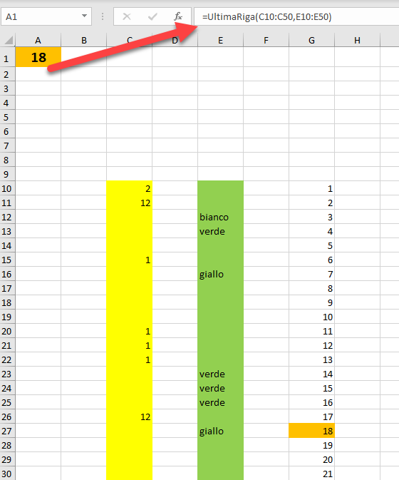

    Ciao Geacs,
    Ciao Norman,
    Ho provato il file pubblicato da te. Se scrivo nella colonna C, in automatico mi da il numero della cella. Se scrivo nella colonna E, non succede nulla a meno che non mi posiziono con il cursore nella cella A1 e mando invio.
    Sostituisci il codice della funzione con:
    Option Explicit
    Public Function UltimaRiga(Rng As Range, Rng2 As Range) As Long
        Dim i As Long, iRows As Long, iCtr As Long
            iRows = Rng.Rows.Count
            For i = iRows To 1 Step -1
                iCtr = iCtr + 1
                If Not IsEmpty(Rng.Cells(i)) Or Not IsEmpty(Rng2.Cells(i)) Then
                    UltimaRiga = iRows - iCtr + 1
                    Exit For
                End If
            Next i
    End Function
    Ho aggiornato il mio file di prova Geacs2_20201027.xlsm
    Regards,
    Norman
