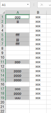

    Con il mio codice inserito nell'Editor di VBA e avendo selezionato, diciamo, la cella A1 (oppure qualsiasi cella nella colonna A):
    • Alt+F8 per aprire  la finestra di gestione delle macro
    • Seleziona Tester
    • Esegui
    Ad esempio selezionando la cella A1 ed eseguendo la macro Tester, ottengo il seguente risultato, in cui vengono selezionate tutte le celle della colonna A che hanno un valore
