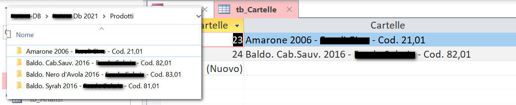

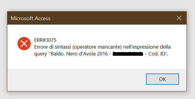

Però funziona solo in parte, mi estrae solo 2 delle 4 cartelle presenti e mi restituisce il seguente errore:
Cartelle presenti (a sx) e cartelle estratte (a dx) :
Non riesco a capire perchè il codice funziona solo in parte e si interrompe dando errore.

    Ciao,
    il problema era proprio nella terza cartella che ha come nome Nero D'Avola, l'apostrofo creava problemi nell'istruzione.
    Come dice Sandro l'utilizzo della transazione è consigliabile se hai più operazioni di aggiornamento delle tabelle in modo da ripristinare la situazione iniziale in caso di errori che non completano gli aggiornamenti. Nel tuo caso tu finalizzi con la Commit ogni registrazione e questo ti ha aiutato a capire che la terza cartella creava problemi.

    Ciao,
    senza aver fatto delle prove posso dirti che l'apostrofo ti dà l'errore.
    Prova a cambiare l'istruzione
       DBEngine(0)(0).Execute "insert into tb_Cartelle (Cartelle) values ('" & strFile & "')", dbFailOnError
    con
       DBEngine(0)(0).Execute "insert into tb_Cartelle (Cartelle) values (""" & strFile & """)", dbFailOnError
