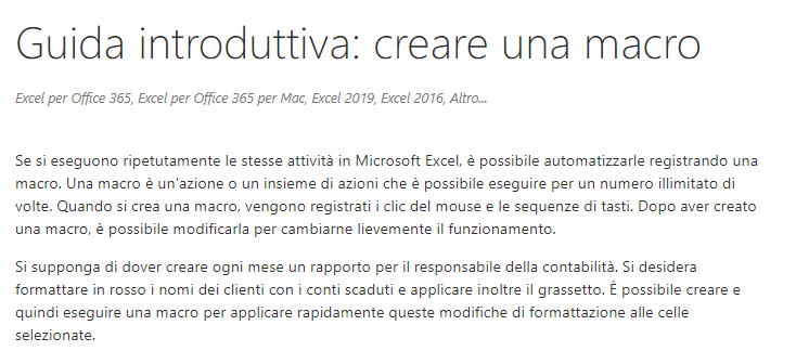

    Per quello che riguarda il copiare i file diltrati da un foglio a un altro, trattandosi di molti file potrebbe essere necessaria una Macro, ovvero una serie di azioni automatizzate.
    Qui ti lascio come creare una Macro:
    Guida introduttiva: creare una macro - Supporto di Office (microsoft.com)
