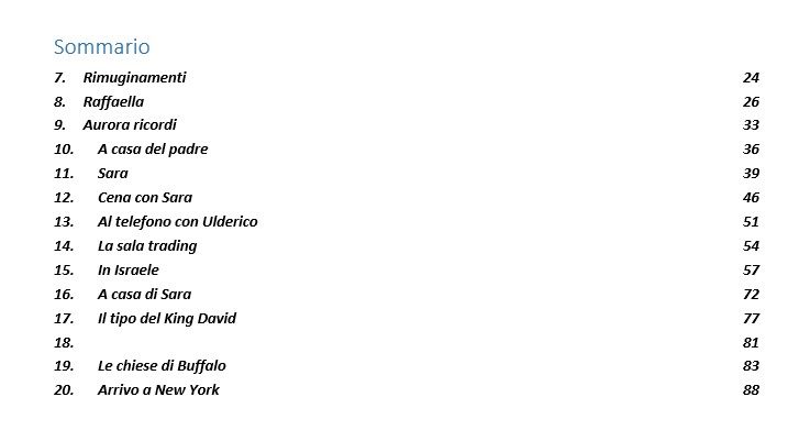

Ho un testo con 20 capitoli, ognuno dei quali ha la stessa formattazione, tale per cui a ogni nuovo capitolo la numerazione aumenta di uno.
Quando vado a fare il sommario, questo parte dal capitolo 7 invece che dal capitolo 1. Non capisco perchè e non so come risolvere.

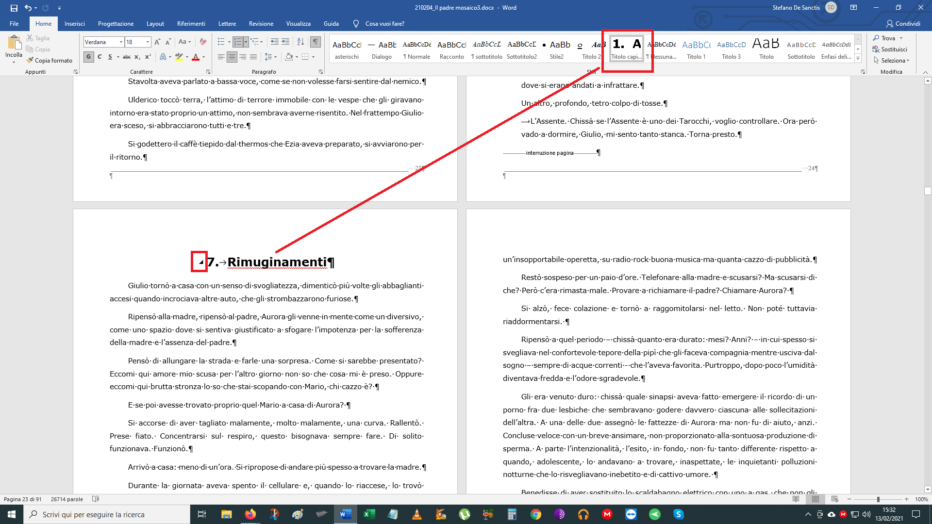

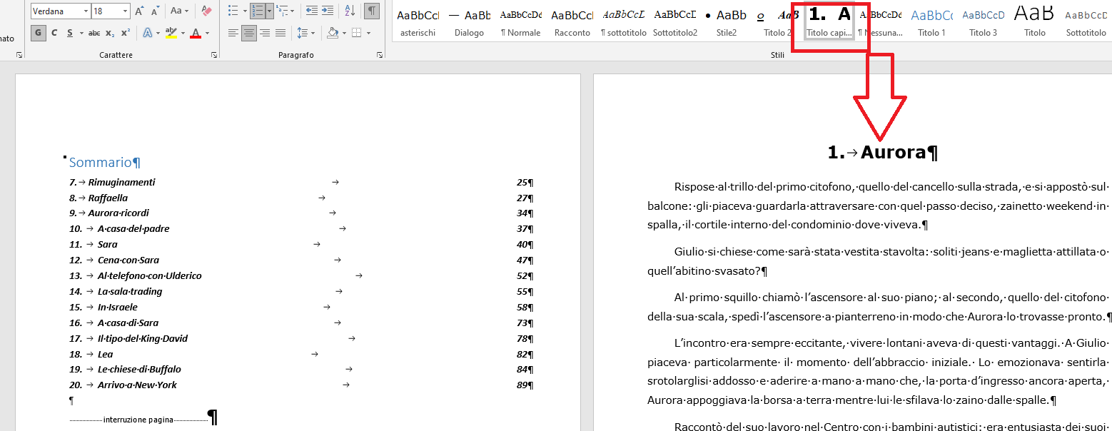

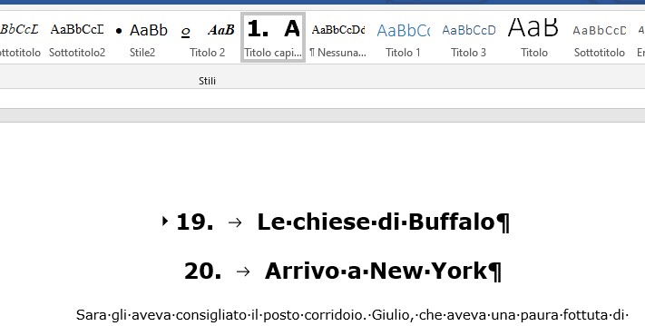

    grazie, metto le schermate con i simboli di formattazione attivati.
    Avevo evidenziato il triangolino sulla sinistra del titolo perchè è l'unica differenza che sono riuscito a individuare.
    Il triangolino appare se il mouse sta sul titolo, e appare a partire dal capitolo 7 e per tutti i successivi, mentre non appare nei capitoli da 1 a 6.
    Se ci faccio clic produce il numero di capitolo successivo, come puoi vedere.
    Alla fine cancellerò tutti i titoli dei capitoli e li riscriverò e amen, ma mi piacerebbe riuscire a capire, se possibile.
    Grazie ancora
    Stefano
    PS quando faccio clic sul triangolino e produce un nuovo capitolo, "risucchia", come puoi verificare dal sommario iniziale, il titolo del capitolo successivo. Strano, eh?

  2. Anonimo
    2021-02-12T10:17:42+00:00
    Ciao Stefano,
    Scusa per il ritardo nella risposta.
    Capisco, ti ringrazio per gli screenshot forniti.
    In effetti al cosa è un po' inusuale, anche perchè se in altri file il sommario funziona correttamente dovresti riuscire a vedere anche questo nel modo giusto.
    Per quello che riguarda il piccolo triangolo, questo dovrebbe essere un pulsante di estensione o riduzione, quindi facendo click su quello dovresti vedere cosa compare sotto o meno, come indicato qui: Comprimere o espandere parti di un documento
    Nel tuo caso specifico indichi che viene creato un nuovo capitolo, ma fammi sapere se coincide con quanto descritto sopra.
    Quello che però mi viene in mente, riguardo al Sommario, è che il 7 compaia come primo numero in quanto vi è un qualche errore a livello di formattazione.

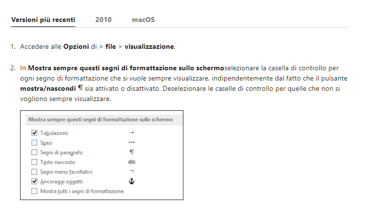

    Vorrei suggerirti a questo punto di procedere attivando i segni di tabulazione.
    Visualizzare o nascondere i contrassegni di tabulazione in Word
    Selezionali e controlla nel documento se questi sono effettivamente alla fine di ogni paragrafo, principalmente per quello che riguarda dal primo al settimo.
    Nel caso tu riscontrassi qualcosa di anomalo, procedi modificando il paragrafo così che ognuno sia impostato correttamente e prova a rimuovere il sommario e aggiungerlo nuovamente.
    Fammi sapere come va in questo modo
    A presto,
    Alessandro

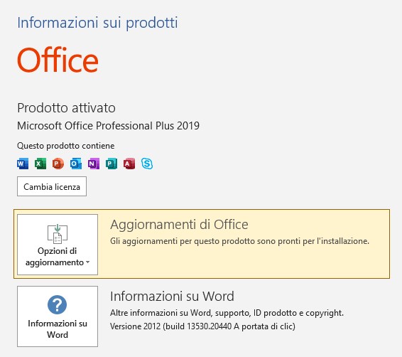

    grazie Alessandro, ecco la schermata.
    Ci sono arrivato con Riferimenti / Sommario / Sommario automatico
    E questa è la versione di office

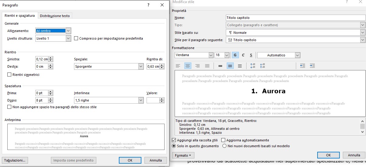

    Su altri documenti il Sommario ha sempre funzionato correttamente, su questo è la prima volta che lo uso, per me è un malfunzionamento inedito. Sono ripassato su tutti i capitoli per accertarmi che lo stile fosse lo stesso.
    Quello che c'è di diverso a partire dal capitolo 7, e per tutti i seguenti, è questo triangolino nero che appare solo se vado con il mouse sul testo; se ci faccio clic crea un nuovo capitolo subito sotto.  Immagino che questa differenza possa essere la chiave per capire ma io non ci arrivo.

    Sembra che il capitolo "1. Aurora" venga citato, una volta che premi Ok quindi il sommario parte dal 7?
    Potresti mandare anche uno screenshot di come appare il sommario dopo aver selezionato le impostazioni che mostri?

    Inoltre, potresti indicarmi che versione di Office utilizzi? E' di tipo aziendale o personale?
    Informazioni su Office: come individuare quale versione di Office si sta usando - Supporto di Office (microsoft.com)
