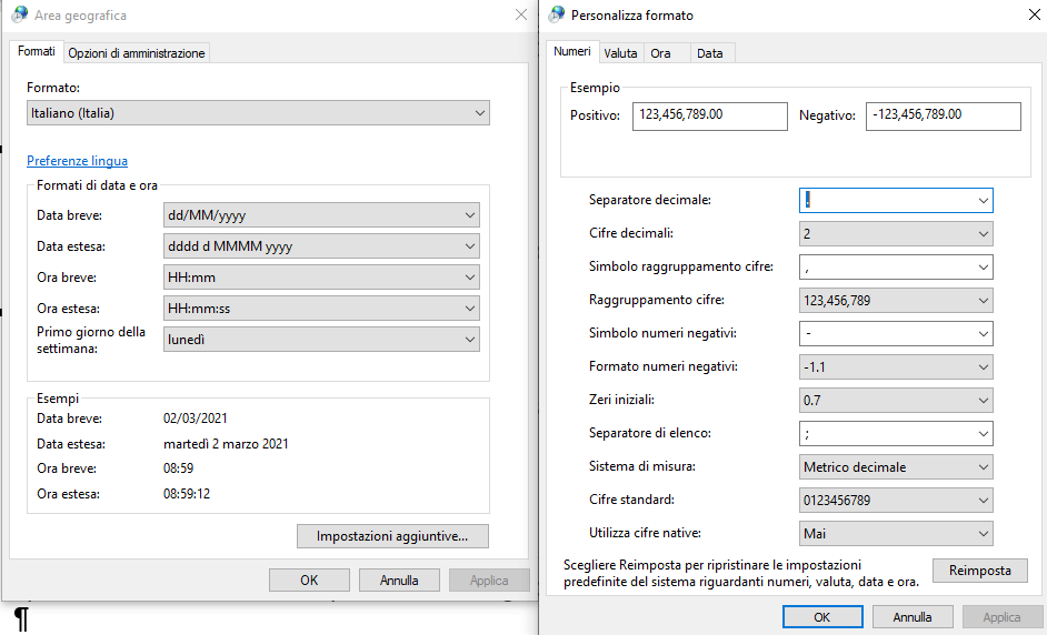

    Con queste impostazioni in "pannello di controllo"->"Area geografica" (punto come separatore decimale, virgola come raggruppamento cifre):
    se inserisco un riferimento incrociato a una figura
    e disattivo i codici campo, vedo questo:
    inserendo nella stringa i caratteri "# 0.0":
    e riattivando i codici campo (premendo F9 o da menù a tendina, ottengo questo:

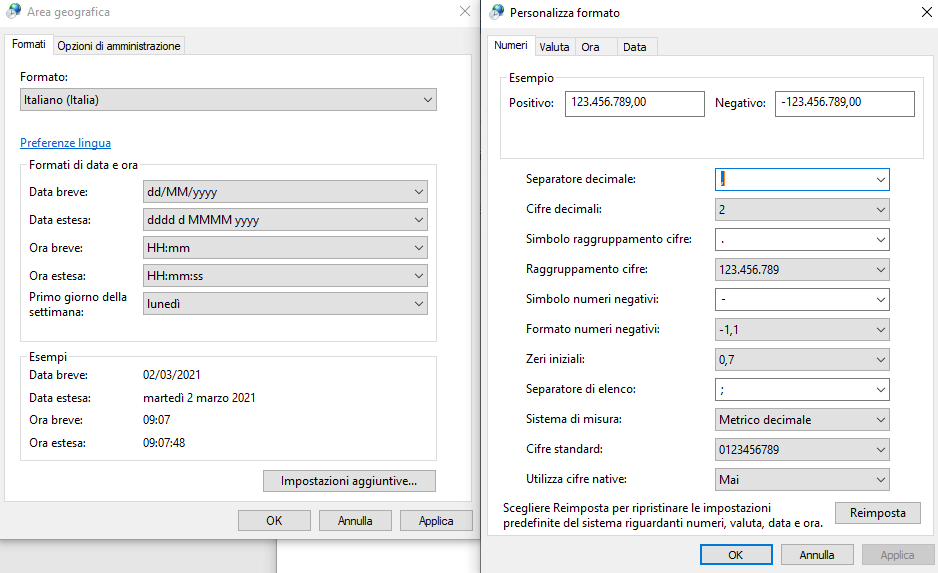

    Se invece, come separatore decimale imposto la virgola e come raggruppamento cifre imposto il punto:
    e ripeto gli stessi punti di prima (inserimento riferimento incrociato, disattivazione codici campo, inserimento di "# 0.0", riattivazione codici campo) ottengo, invece che "2.2":
    questo lo ottengo anche se, dopo aver impostato la virgola come separatore decimale, riaggiorno il riferimento incrociato premendo F9 (senza nemmeno la necessità di dover chiudere e riaprire il file word).

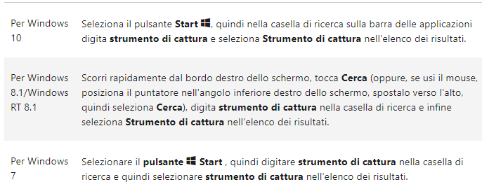

    Usare lo Strumento di cattura per l'acquisizione di screenshot
