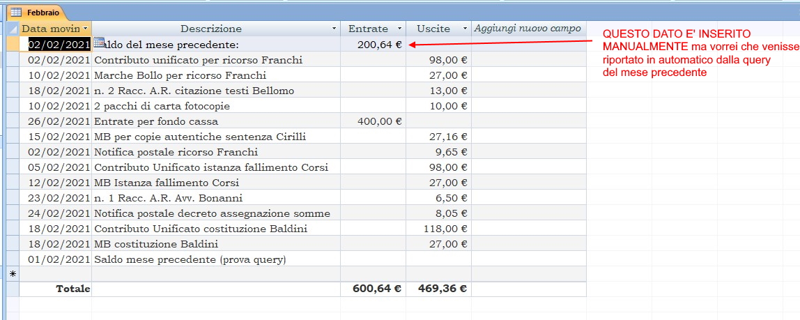

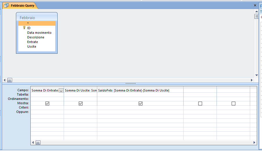

Sto lavorando ad un progetto per un database di gestione cassa, piuttosto elementare. Una tabella per ogni mese con 4 campi - data movimento, descrizione, entrate, uscite - ed alla fine inserisco la funzione totali. Per la gestione dei saldi mensili ho creato una query per ogni mese, usando 2 campi di calcolo (Somma Di Entrate - Somma Di Uscite) ed un terzo che riporta il saldo Espressione ([Saldo Mese precedente + Somma Di Entrate]) - [Somma Di Uscite] dove il Saldo Mese è dato da un importo inserito manualmente nella tabella del mese come riporto del mese precedente.
Per evitare di dover ogni volta inserire manualmente il riporto del mese precedente, vorrei poter inserire in tabella (ma non so come) il dato relativo, prelevandolo dal campo "SaldoMese" della query del mese precedente (Es: riporto di Febbraio preso da query di gennaio e via dicendo...).

Riporto lo screenshot della struttura della query mensile e della tabella:
