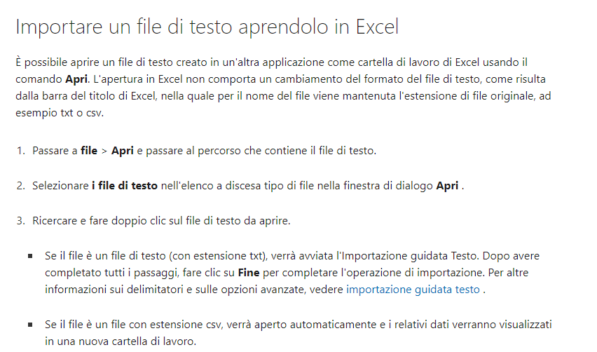

    Per quello che riguarda l'importazione del file CSV, noti che le impostazioni risultano essere differenti rispetto a quelle qui riportate?
    Importare o esportare file di testo (txt o csv)
    Utilizzando una versione Aziendale di Office è possibile che il cambiamento riguardi più la versione stessa che l'aggiornamento.

    Se vuoi puoi anche inviarci uno screenshot di come vedi le impostazioni ora (cancella ogni dato o informazione personale)
    Usare lo Strumento di cattura per l'acquisizione di screenshot (microsoft.com)
    Così da poter approfondire.
