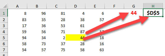

Buongiorno,
il problema che dovrei risolvere è trovare, in una tabella, l'indirizzo di una cella che contiene un determinato valore.
Ad esempio, se voglio trovare l'indirizzo della cella che contiene in valore 5 (cioè "B3"), che formula/e dovrei utilizzare? "CONFRONTA()" opera su una matrice monodimensionale, ma vorrei poter operare su due o più colonne/righe.
Grazie per la consueta disponibilità
Ivo

Ponendo che la tabella di interesse si trovi nell'intervallo A1:E7 e che il valore della cella da restituire sia G1, prova una formula del genere:
=INDIRIZZO(MATR.SOMMA.PRODOTTO((A1:E7=G1)*RIF.RIGA(A1:E7))-RIF.RIGA(A1:E7)+RIF.RIGA(A1:E7);MATR.SOMMA.PRODOTTO((A1:E7=G1)*RIF.COLONNA(A1:E7))-RIF.COLONNA(A1:E7)+RIF.COLONNA(A1:E7))

    Ottimo, Norman!
    Però, scusa, non ho capito il "-RIF.RIGA(A1:E7)+RIF.RIGA(A1:E7)" e idem per la colonna.
    Non è sufficiente scrivere (ed ottengo lo stesso risultato): "=INDIRIZZO(MATR.SOMMA.PRODOTTO((A1:E7=G1)*RIF.RIGA(A1:E7));MATR.SOMMA.PRODOTTO((A1:E7=G1)*RIF.COLONNA(A1:E7)))"?
    Grazie per la consueta disponibilità e buon fine settimana
    Ivo
