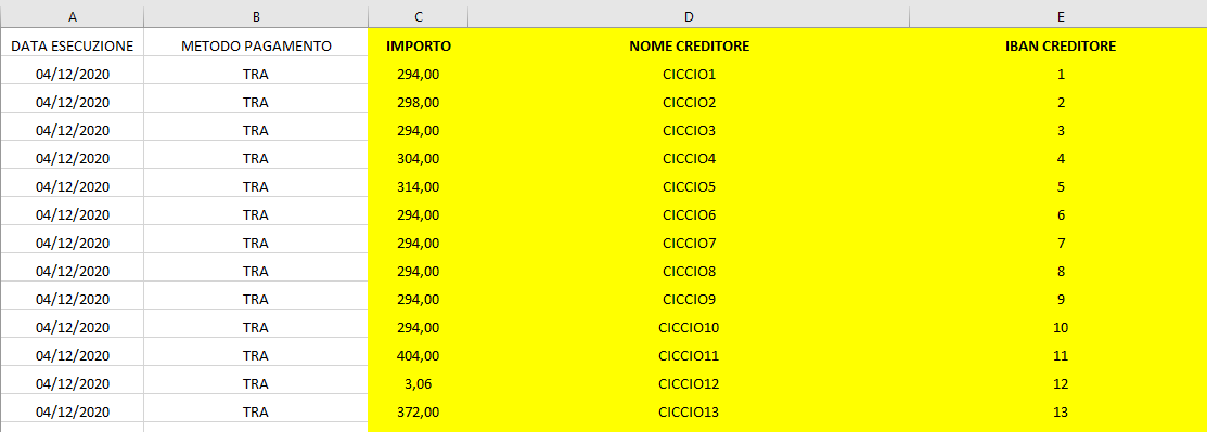

Buona sera a tutti.
Giorni fa con l'aiuto del grande Norman, sono riuscito ad automatizzare l'acquisizione di alcuni dati da un file aperto con Filedialog ed incollarli in un altro che viene completato con altre routine vba.
I 2 files per i quali chiedo il vostro aiuto sono formattati nello stesso modo, i dati sono riportati nelle colonne A:K  come potete notare dall'immagine postata.
Ho la necessità, con il vostro aiuto, di poter creare una routine che faccia questo:
  1. mi controlli i dati delle colonne C:E del Foglio1 del file A con le rispettive colonne del primo foglio del File B ( questo è in un'altra directory e cartella);
  2. Mi segnali tramite MSGBOX se non ci sono dati differenti ( tipo: Dal confronto dei 2 files non ci sono dati discordanti, tutto è a posto);
  3. in caso di dati discordanti, salvarli tutti in un file di Excel con directory scelta da Filedialog;
Spero di essere stato chiaro.
Ringrazio chi mi aiuta in questo.

    Ciao Nicola,
    Immagine
    Una domanda mia: la riga x del primo file deve correspondere con la stessa riga del secondo file?
