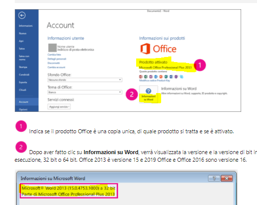

    • Quale versione di Office stai utilizzando? Svolgi i passaggi riportati in questo articolo****e una volta trovata la tipologia, espandi la sezione: quello che ho bisogno di sapere da te la dicitura sotto "Prodotto attivato" e sia la versione: dopo aver fatto clic su "Informazioni su Word", verrà visualizzata la versione e la versione di bit in esecuzione, 32 bit o 64 bit, avrò bisogno di entrambe le diciture che ho evidenziato in giallo qua sotto. Qui un esempio, espandendo la sezione "Office 2019"

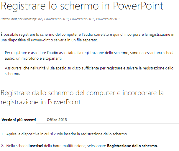

    Inoltre ti chiederei una registrazione in Power Point  delle azioni che compi quando provi a seguire le indicazioni che ti ho fornito per cambiare lo stile, mantenendo la formattazione: ho provveduto ad aprire per questo un canale di comunicazione privato dove proverò ad aiutarti:  potrai accedervi dalla notifica della presenza di un nuovo messaggio nella schermata in alto a destra o da “Conversazioni private” sotto il tuo post. Questo ci permetterà di lavorare in un ambiente protetto e sicuro.
