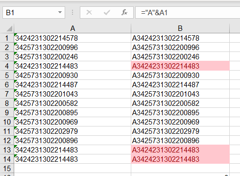

  1. Anonimo
    2021-03-31T13:35:52+00:00
    Grazie Norman
    poi si potrebbe eliminare il primo carattere dopo verifica per restituire il dato originale.
    Ciao Wla5w,
    Per evitare l'utilizzo di una colonna di appoggio e lo sfruttamento di un nuovo carattere iniziale, sarebbe
    necessario ricorrere alla VBA.
    Se questo ti interessa, inserirò un codice adatto.
    Regards,
    Norman

  2. Anonimo
    2021-03-31T13:29:16+00:00
    Grazie Norman
    La risposta è stata utile?

    Ciao Wla5w,
    Nella prima cella B1di una colonna di appoggio, inserisci la formula
        = "A" & A1
    e trascina la formula verso il basso quanto necessario.
    Quindi applica la formattazione condizionale alla colonna B.
    Potresti scaricare il mio file di prova Wla5w20210331.xlsx
