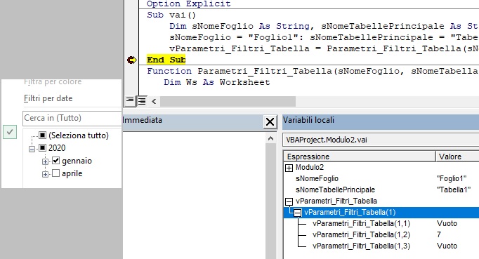

    funziona ... quasi! Nel senso che se indiche nel filtro un "Filtro per date" (>, >, >=, ecc.) va bene; ma selezionando, ad esempio, un mese nella checkbox (es.: "gennaio"), poi ottengo valori vuoti

    Questa funzione, creata a suo tempo per altra discussione con Norman, memorizza tutti i paramentri presenti nei filtri di una tabella.
    Function Parametri_Filtri_Tabella(sNomeFoglio, sNomeTabellaPrincipale As String) As Variant
       Dim Ws As Worksheet
       Dim arrFilters As Variant
       Dim i As Long, iFilters As Long
       Dim bAutoFilterMode As Boolean
       Set Ws = ThisWorkbook.Worksheets(sNomeFoglio)
       With Ws
          With .ListObjects(sNomeTabellaPrincipale)
             If .ShowAutoFilter Then
                iFilters = .AutoFilter.Filters.Count
                ReDim arrFilters(1 To iFilters, 1 To 3)
                On Error Resume Next
                For i = 1 To iFilters
                   With .AutoFilter.Filters(i)
                      If .On Then
                         arrFilters(i, 1) = .Criteria1
                         arrFilters(i, 2) = .Operator
                         arrFilters(i, 3) = .Criteria2
                      End If
                   End With
                Next i
             End If
          End With
          On Error GoTo 0
       End With
       Memorizza_Filtri_Tabella_Principale = arrFilters
    End Function
    In pratica viene creata una matrice con i parametri dei filtri di ogni colonna di una tabella.
    Ad es. se la colonna della Data nella tabella è la prima avrai che la funzione
    Parametri_Filtri_Tabella(NomeFoglio,NomeTabella)(1,1) restituisce il paramentro Criteria1
    Parametri_Filtri_Tabella(NomeFoglio,NomeTabella)(1,2) restituisce il paramentro Operator
    Parametri_Filtri_Tabella(NomeFoglio,NomeTabella)(1,3) restituisce il paramentro Criteria2
    In una tabella il filtro puoi facilmente indiduarlo in base all'indice del nome della colonna della tabella.
    Ad es. se l'intestazione fosse Data potresti passare alla prima dimensione della matrice restituita dalla funzione
    Foglio.ListObjects(NomeTabella).ListColumns("Data").Index
    Spero che la spiegazione non sia troppo poco comprensibile :)

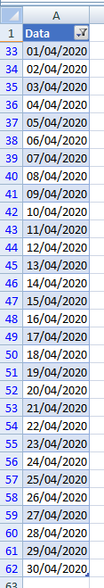

    se provo a lanciare la macro che hai registrato nel tuo foglio non mi vengono segnalati errori di VBA e ottengo questi dati filtrati:
    Per la seconda domanda non ho ben capito.
    Tu vorresti da una tabella già filtrata (e di cui non sono noti i parametri del filtro) intercettare quali sono i parametri del filtro, memorizzarli da qualche parte, per poi utilizzare gli stessi?
    Comunque prova questa macro che imposta un filtro automatico tra due date e vedi se funziona da te o ti dà errori:
