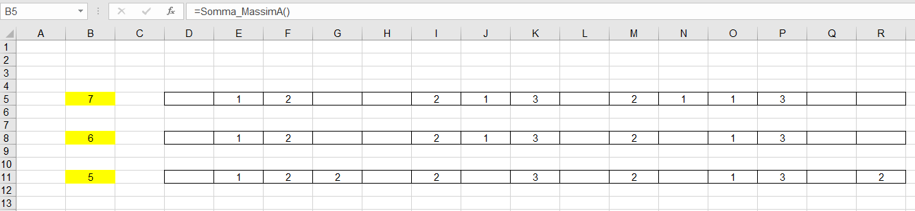

Ciao,
nella seguente figura ho inserito tre esempi di intervallo di celle:
Prendiamo ad esempio il primo intervallo D5 : R5
Il risultato che esce nella cella B5 non è nient'altro che la somma più alta delle celle consecutive che hanno un valore al loro interno.
Idem per gli altri due intervalli di celle.
Qual'è la formula da inserire nella cella B5?

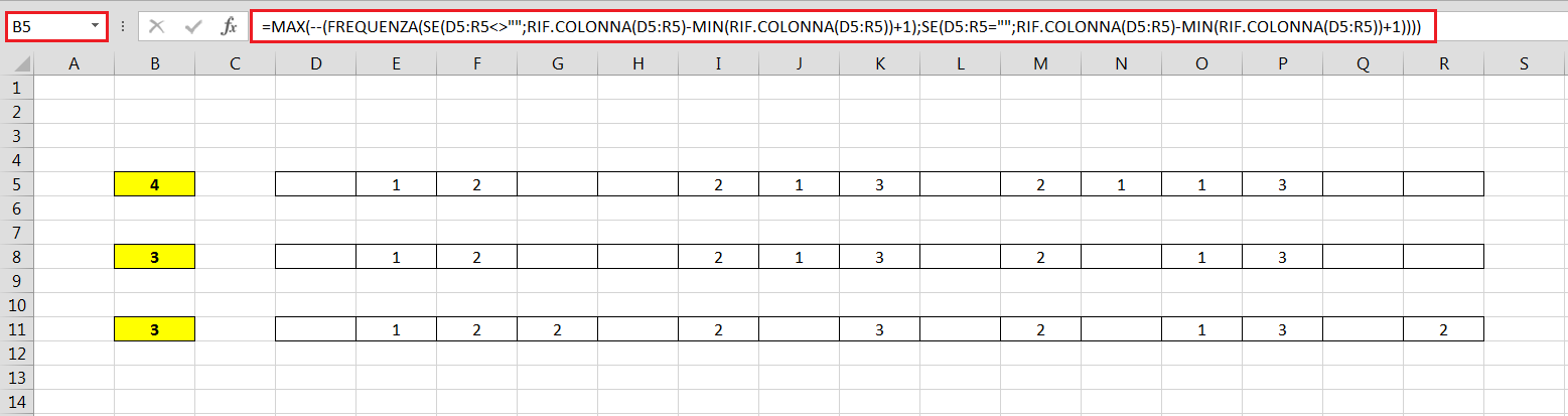

Ciao,
Usa questa formula nella cella D5 e trascinala verso il basso.
=MAX(--(FREQUENZA(SE(D5:R5<>"";RIF.COLONNA(D5:R5)-MIN(RIF.COLONNA(D5:R5))+1);SE(D5:R5=""; RIF.COLONNA(D5:R5)-MIN(RIF.COLONNA(D5:R5))+1))))
Questa è una formula matriciale, quindi deve essere applicata tramite Ctrl+Maiusc+Invio.

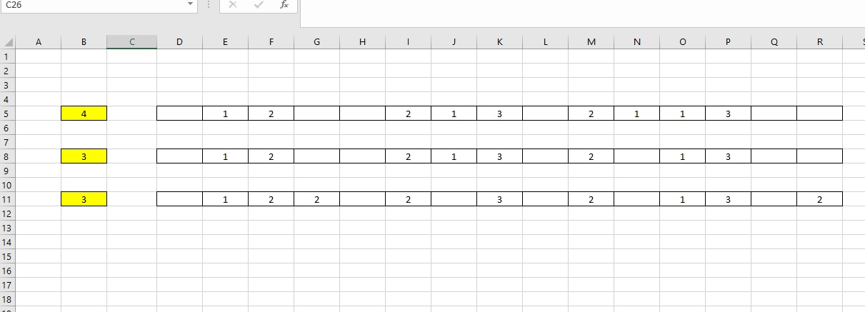

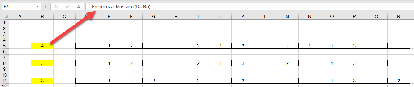

    Per contare le celle invece di sommarle, sostituisci il codice con la seguente funzione:
    Option Explicit
    Public Function Frequenza_Massima(Rng As Range)
        Dim rCell As Range
        Dim iMax As Long, iCtr As Long
        For Each rCell In Rng.Cells
            With rCell
                If Not IsEmpty(.Value) Then
                    iCtr = iCtr + 1
                Else
                    If iCtr > iMax Then
                        iMax = iCtr
                    End If
                    iCtr = 0
                End If
            End With
        Next rCell
        Frequenza_Massima = iMax
    End Function

    Ciao Vladimiro,
    Prova la seguente UDF (funzione utente che può essere utilizzata come una funzionne nativa di Excel:
    Option Explicit
    Public Function Somma_Massima()
        Dim Rng As Range, rCell As Range
        Dim dMax As Long, dSum As Long
        Const sColonne As String = "D:R"
        Application.Volatile
        Set Rng = Intersect(ActiveSheet.Columns(sColonne), Application.Caller.EntireRow)
            With rCell
                    dSum = dSum + .Value
                Else
                    If dSum > dMax Then
                        dMax = dSum
                    End If
                    dSum = 0
                End If
            End With
        Next rCell
        Somma_Massima = dMax
    End Function
