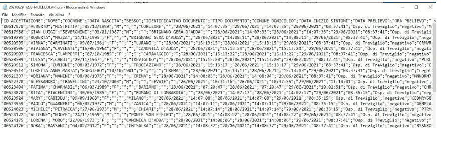

    I also see the file with separator;
    I am attaching the code

    Io ho esguito il codice sul seguente foglio, passando alla macro il nome del file myTest:
    Immagine
    Aprendo il file Test.csv con Blocco note, io vedo i dati separati da punto e virgola:
    Immagine
    Regards,
