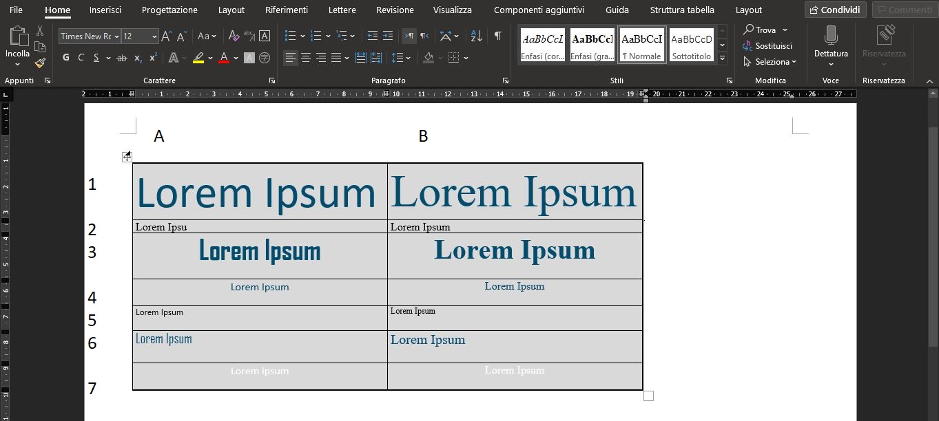

    Faccio riferimento allo screenshot esemplificativo qui in basso:
    Il file su cui sto lavorando ha circa un migliaio di righe e 2 colonne: come puoi vedere dall'immagine le combinazioni di font/colore in colonna A sono sempre differenti.
    Esiste un modo per copiare massivamente tutti i differenti stili nelle righe 1,2,3...n nelle rispettive in colonna B senza doverlo fare manualmente uno ad uno?
    La causa del problema è il tool "traduzione" interno a word: quando copio la colonna B in un nuovo file e applico la traduzione interna a word, mi riporta tutto in Times new roman. Ho provato su diversi PC ma il problema persiste.

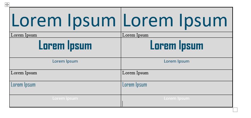

    Il risultato finale deve essere il seguente:
    Grazie per il supporto
