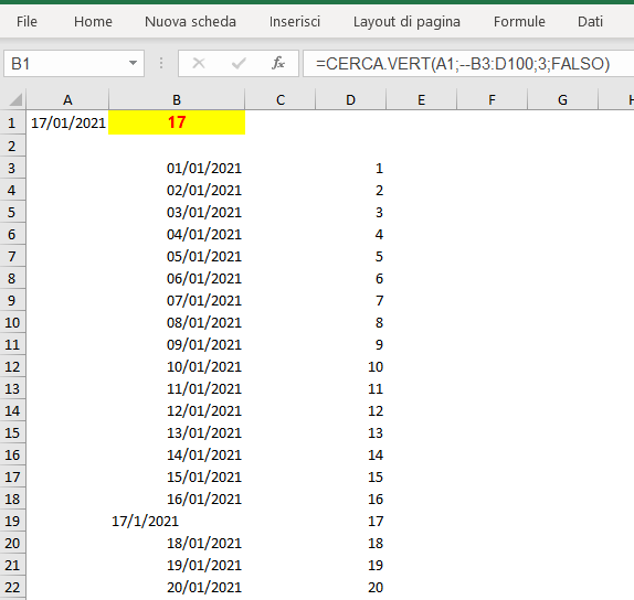

    Ciao Cladio, ciao Franco,
    ciao
    ciao Norman
    c'è la remota possibilità che la colonna
    con le date fosse formattata come testo prima
    della scrittura.
    perciò anche se formatti come data rimane un testo.
    se è un testo
    vedi dove si posiziona nella cella
    sinistra =data
    destra= testo
    nb
    formattazione cella allinea in basso
    Per gestire questa possibilità, potresti modificare la tua formula in questo modo:
    =CERCA.VERT(A1;--B3:D100;3;FALSO)         Immagine
    Regards,
    Norman
    Immagine

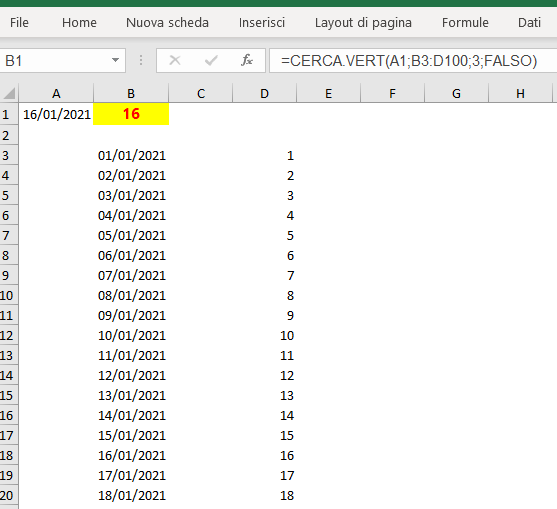

    C iao Claudio,
    nei fogli di lavoro di una cartella , la funzione cerca.vert  se in presenza di Date  riporta sempre N.D
    esempio
    Colonna B3:B100    contenuto celle  Date (formattate come Date )
    Colonna C3:C100    contenuto celle  Testo (formattate come Generale)
    Colonna D3:D100   contenuto celle  Numeri  ( formattate come Numero )
    nella cella  A1    =Oggi()
    nella cella B1  =cerca.vert(A1;B3:D100;3;FALSO)
    In  B1 viene riportato  errore  N/D  .........
    Ho fatto diversi tentativi  ,  ho cambiato sia la cella di riferimento  sia la cella della Funzione , senza nessun risultato
    La cosa strana e' che se apro una nuova  Cartella di Lavoro e all'interno di un foglio di lavoro , replico la stessa situazione , funziona perfettamente !!!
    Come posso fare per superare questa situazione   ??????
    Non riesco a replicare il problema:
             Immagine
    Potresti scaricare il mio file di prova Claudio20210116.xlsx
    Regards,
    Norman
    Immagine
