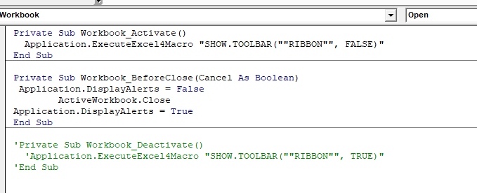

  1. Anonimo
    2020-10-30T14:59:52+00:00
    Ciao Nicola,
    Come potrai notare dall'immagine allegata, avevo remmato la parte che vedi, la stessa che mi suggerisci, poiché dopo averla abilitata, mi causa l'errore sottoriportato.
     Questo è il messaggio di errore su questa parte abilitata.
    P.S. il file che deve essere chiuso senza salvare, contiene macro e codice vba, non so se è per questo che si verifica questo errore.
    Ciao Nicola.

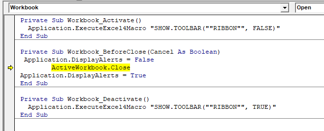

  4. Anonimo
    2020-10-30T13:43:38+00:00
    Ciao Raffaele, grazie per il tuo cortese riscontro.
    Non va nemmeno con la tua soluzione, vedi di seguito, anzi compare il messaggio.
    Cosi non va bene, come fare?
    P.S. non voglio salvare le modifiche, voglio il contrario, come detto all'inizio della discussione.
    Ciao Nicola.

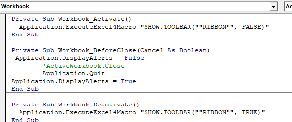

  5. Anonimo
    2020-10-30T13:28:32+00:00
    Ciao Norman.
    Ciao Nicola.
