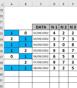

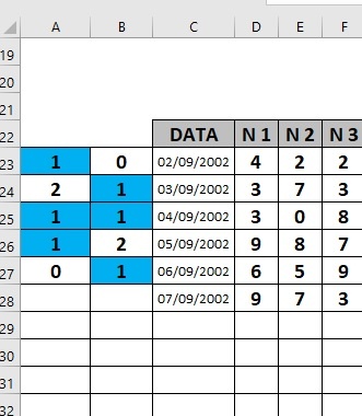

Immagine
Come puoi vedere, nella riga 28, dopo aver inserito i dati nell'intervallo di celle C28 : F28, il valore della cella B28 è nullo e di conseguenza, con la macro, dovrebbe essere nullo anche il valore della cella A28 rimanendo nullo anche nei futuri inserimenti:
Immagine

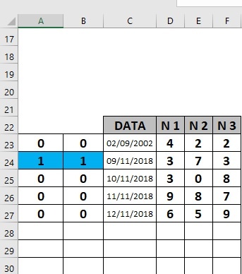

    Immagine
    Siccome nella colonna B ci sono valori che cambiano in continuazione, mi serve l'archivio storico, da riportare nella colonna A, del primo valore che esce nel momento in cui inserisco dei nuovi valori nell'intervallo D:F.
    Ad esempio, se nella cella B24 il valore 1 passa ad un altro valore, il valore 1 già presente nella cella adiacente della colonna A non deve cambiare.
    Mi dite come costruire la macro?
