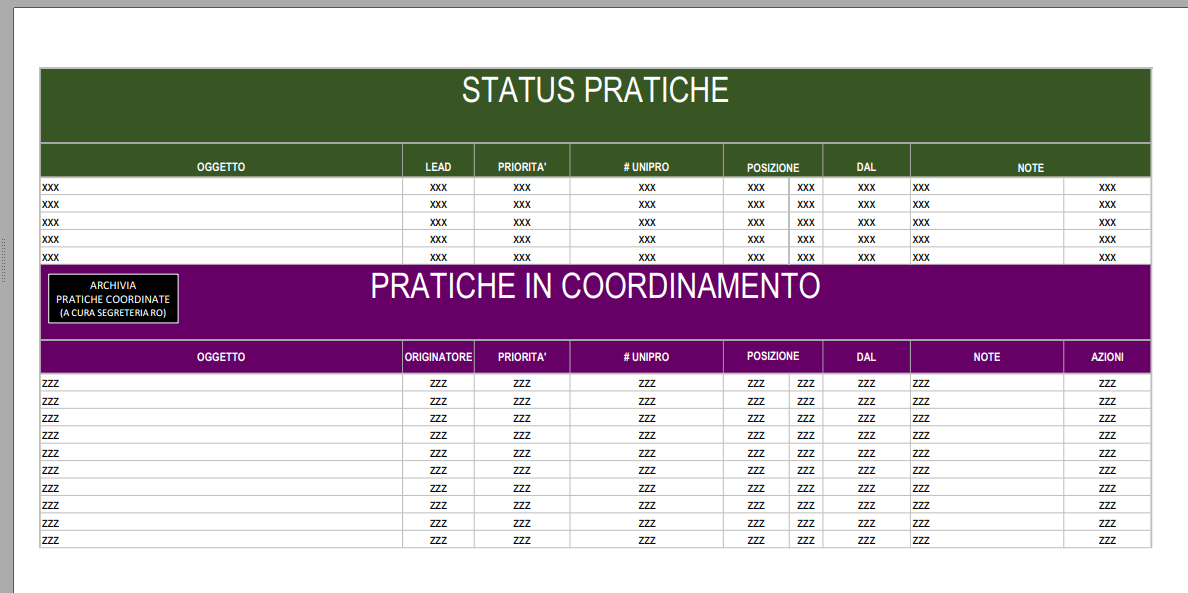

Ciao Claudio,
perdona il ritardo nella risposta. Grazie per il codice però quando l'ho provato sul mio file non ha funzionato. In ogni caso nel frattempo il foglio di lavoro è cambiato ti riporto il link
https://1drv.ms/x/s!ArB4q0DrhM2YpCyMfNafhltEmiH6
come vedi sono due "tabelle" (non sono settate come tabelle) sovrapposte. Quello che dovrei poter fare è stampare, oltre alle due intestazioni, solo le righe compilate (range colonne A:I).
Il codice non ha funzionato perché hai inserito la procedura Workbook_BeforePrint in un modulo di codice standard anziché nel modulo di codice Questa_cartella_di_Lavoro.
Correggendo questo, e inserendo alcuni dati nelle due tabelle, il codice funziona senza problemi.
E' possibile fare in modo che apra l'anteprima di stampa e non stampi direttamente?
Purtroppo non credo sia possibile nascondere le righe vuote nell'anteprima di stampa: l'anteprima di stampa visualizzerà le righe vuote ma queste righe non verranno stampate.

    Ciao Andrea,
    Sbagliavo io perché non avevo capito come funzionasse. Io non la trovavo nell'elenco delle altre macro...invece dovevo proprio andare in File, Stampa, ecc..
    Alla fine navigando in giro per la rete ho preso pezzi di varie macro e sono arrivato a questa.
    Che ne pensi? l'unica cosa è che se la seconda tabella è vuota me le stampa tutte. Ho trovato come escamotage di scrivere un qualcosa in una delle righe annerite (cosi non si vede). Funziona ma sicuramente ad un informatico farà accapponare la pelle :D
