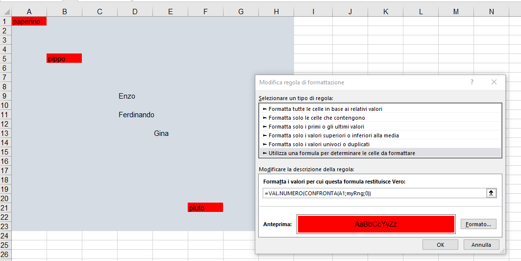

    Ciao Tricky2016,
    Poniamo che le celle di interesse si trovino nell intervallo A1:A9  sul foglio Foglio1  e  quest'intervallo sia denominato myRng
    Su ciascuno dei fogli di interesse seleziona l'intervallo da considerare, ad esempio A1: H23  e applicare la
    formattazione condizionale utilizzando la formula
                = VAL.NUMERO (CONFRONTA (A1; myRng; 0))
    Immagine
    Potresti scaricare il mio file di prova Tricky20210327.xlsx
