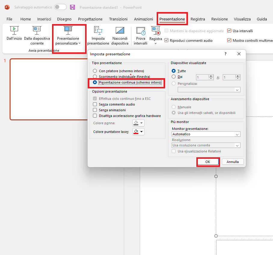

Salve, avrei la necessità di rimuovere i controlli diapositive (in basso a sinistra) sulla presentazione; essendo che la stessa viene visualizzata su schermo touch screen (è un totem multimediale per museo) devo fare in modo che la gente interagisca solamente tramite le azioni impostate sulle varie slide e non dai comandi in basso a sinistra. Grazie

    Ho testato il problema che hai descritto.
    Penso che questo possa probabilmente essere risolto con alcune impostazioni.
    Potresti per favore aprire POWERPOINT - Presentazione - Imposta presentazione - Seleziona Sfoglia in cabina (schermo intero)
    La barra degli strumenti non verrà più visualizzata dopo uno spettacolo a schermo intero.
    Spero che questo ti aiuterà a risolvere questo problema. Attendo con ansia anche la sua risposta.
    Migliori saluti

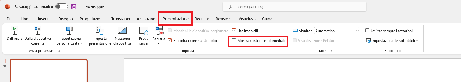

    Ciao RiccardoDonatoni
    Domanda1 Sulla possibilità per coloro che stanno guardando di interrompere il video (il video dovrebbe continuare senza interruzioni di alcun tipo).
    Consiglio di selezionare - Presentazione - Deseleziona Mostra controlli multimediali
    in modo che la barra di avanzamento non venga visualizzata durante la riproduzione del video
    Non sono sicuro se hai bisogno di un video in loop o solo di riproduzione una volta, il che dovrebbe essere perfetto se nessun altro può accedere al tuo computer.

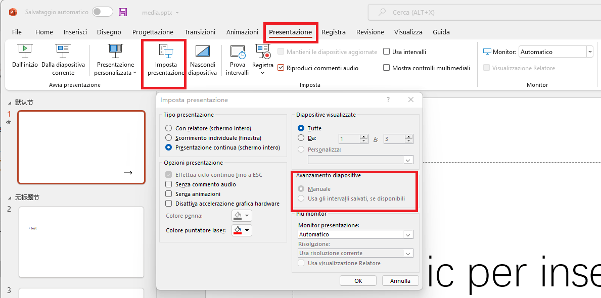

    Domanda2 A proposito di chiedere anche se è possibile assicurarsi che alla fine del video si viene "inviati" a un'altra diapositiva che non è la seguente
    A quanto ho capito, sembra che sia necessario avere una presentazione che non salti automaticamente alla pagina successiva ma a una pagina specifica dopo che un determinato video ha terminato la riproduzione. Quindi per prima cosa è necessario selezionare - Imposta presentazione - Presentazione avanzata - Passa a manuale È possibile aggiungere una freccia o un'altra icona nell'angolo in basso a sinistra della diapositiva o in una posizione comoda - impostare il collegamento ipertestuale alla pagina specifica a cui è necessario passare
    Benvenuto nella community Microsoft.
    Immagine
