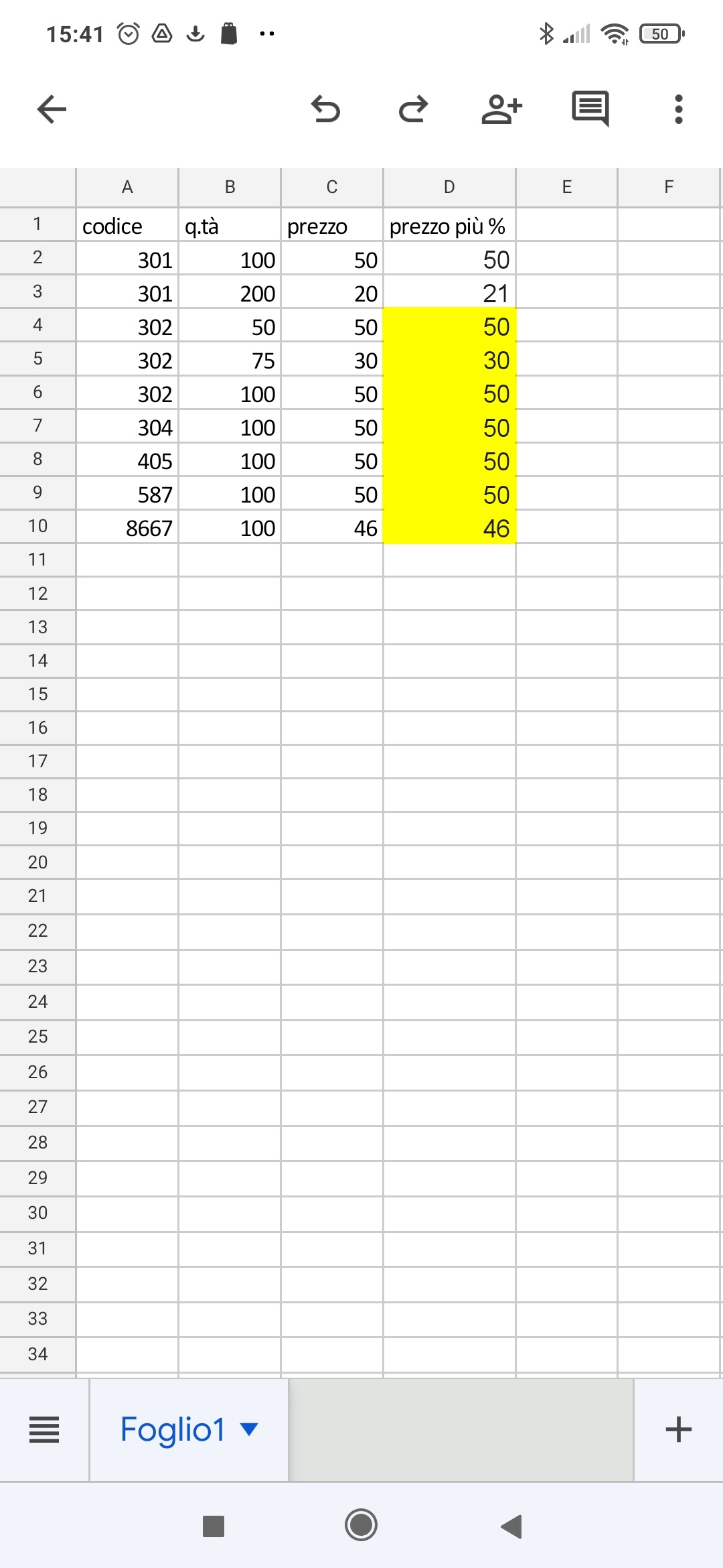

  1. Gianfranco55 25,190 Punti di reputazione Moderatore volontario
    2021-11-20T17:36:08+00:00
    ciao
    fai così cancella le celle D3 a D10
    seleziona D2( che ha la formula)
    mettiti sul quadratino a destra in basso 8 dove ti posizioni per trascinarla)
    e fai doppio click
    oppure trascinala in basso
    https://www.dropbox.com/s/9la5mgg2z9ddh5x/dael.xlsx?dl=0
    attento però hai più codici uguali? tipo 3 4 5?
    e cifre diverse
    usa
    =SE(CONTA.SE($A$2:$A$10;$A2)=1;$C2*(1+5%);SE($B2>MIN.PIÙ.SE($B$2:$B$10;$A$2:$A$10;A2);$C2*(1+5%);$C2))
    che ti calcola tutte le maggiorazioni sopra il minimo
    e non solo la massima

  2. Anonimo
    2021-11-20T14:46:28+00:00
    ciao
    si basta il min e avresti l'aumento sul campionario
    se non vuoi scrivere quel 5% perchè variabile
    scrivilo su una cella e sostituisci il 5% con l'indirizzo della cella
    Ho provato la formula ,copia e incolla, ho evidenziato in giallo i risultati che non ha calcolato correttamente.ho applicato la formula alla cella D2 e l' ho copiata in quelle sottostanti.
