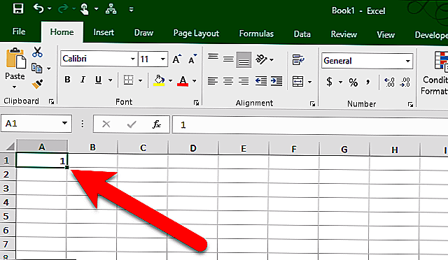

  3. Gianfranco55 25,190 Punti di reputazione Moderatore volontario
    2021-11-20T19:19:09+00:00
    ciao
    quando selezioni una cella e la vuoi trascinare
    tieni cliccato il sx sul puntino a destra in basso del rettangolo che si evidenzia.
    o fai doppio click
    e la formula si adegua alle celle occupate dalla colonna vicina
    o la trascini tenendo il sx schiacciato
    Immagine
    La risposta è stata utile?

  4. Anonimo
    2021-11-20T18:50:38+00:00
    mettiti sul quadratino a destra in basso 8 dove ti posizioni per trascinarla)
    e fai doppio click,
    scusami ma non riesco a capire cosa intendi Quale quadratino a dx 8 e trascina
