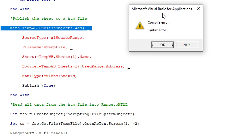

  2. Anonimo
    2021-08-19T08:48:25+00:00
    Ciao AurEl3,
    Grazie Norman
    ho provato, ma mi da un errore. Allego screenshot:
    Immagine
    Questo è un problema creato dalla versione corrente dell'editor del forum: l'editor inserisce una riga vuota estranea dopo ogni carattere di interruzione di riga. Pertanto, elimina la riga vuota dopo ogni riga di codice che è evidenziata in rosso.
    In alternativa, scarica e importa il mio modulo di codice Revised_Code.bas
    Regards,
    Norman

  3. Anonimo
    2021-08-19T07:47:35+00:00
    Grazie Norman
    La risposta è stata utile?
