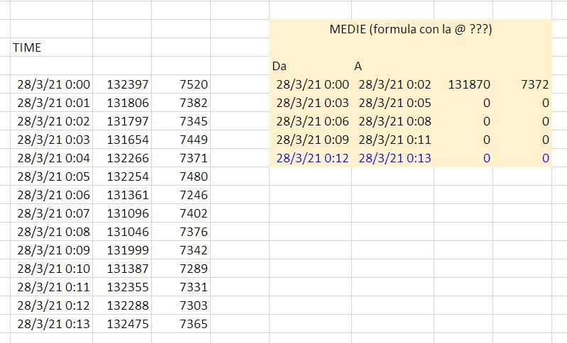

Salve a tutti,
sto preparando una macro il cui scopo è mettere la formula che mi serve nella cella, ma ho problemi con il simbolo @:
per esempio range="=media(1,2)" risulta in =**@**media(1,2) con conseguente errore di #NOME? ; questo ho risolto usando average al posto di media nel codice.
Invece un codice del tipo "=average(if(intervallo>cella; ..."
viene messo nella formula della cella come =MEDIA(SE(**@**intervallo>cella ...
e la formula non fa il suo dovere, se tolgo le @ invece funziona normalmente.
Per esempio, calcolando la media di due grandezze selezionando il periodo temporale,
compaiono le chiocciole e invece di calcolare la media da-a (cosa che funziona togliendo le chiocciole), nella prima riga trovo la media di tutti i valori.
Cosa sono quelle chiocciole e come faccio a evitarle?
Grazie!

Per quanto riguarda la tua procedura problemachiocciola, vedo tre problemi:
  • Il VBA parla solo inglese e, quindi, non riconosce funzioni con nomi italiani
  • Alcune delle formule che stai utilizzando sono intrinsecamente formule matriciali; VBA richiede che queste formule vengano inserite come formule matriciali utilizzando la funzione VBA FormulaArray
  • Questa macro dovrebbe trovarsi in un modulo di codice standard anziché nel modulo codice dell'oggetto Questa_cartella_di_lavoro.
Pertanto la tua procedura potrebbe diventare:
Public Sub problemachiocciola()
[g1].Formula = "=Average(1,2,3)"
[g2].Formula = "=average(1,2,3)"
[g3].Formula = "=If(1<2, 3)"
[g4].Formula = "=if(1<2, 3)"
[g5].FormulaArray = "=if(b1:b4<b5, b1:b4)"
[g6].FormulaArray = "=Average(If(b1:b4<b5, b1:b4))"
[g7].FormulaArray = "=Average(If(b1:b4<b5, b1:b4))"
[g8].FormulaArray = "=average(if(b1:b4<b5, b1:b4))"
[g9].FormulaArray = "=average(if(b1:b4<b5, if(b1:b4>1, b1:b4)))"
End Sub
In questo modo le formule imposte nelle celle G1:G9 restituiscono tutte i risultati attesi:
    Immagine
    Per evitare che sia necessario indovinare la configurazione dei tuoi dati o il codice che stai utilizzando, ti chiedo gentilmente di caricare un file di esempio, senza dati sensibili, che dimostri i risultati problematici e che includa il codice che stai utilizzando .
