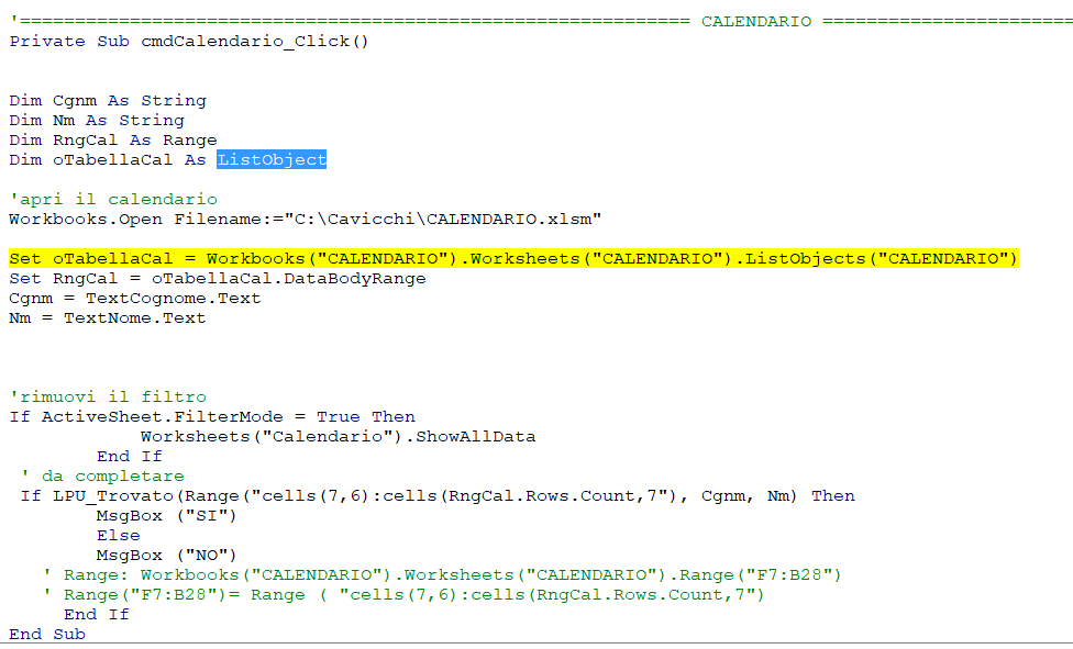

2021-12-30T19:13:18+00:00
Ciao Antonio,
Norman quando puoi dai un occhiata perchè mi si blocca persino alla definizione del ListObject
Immagine
Ad occhio, sostituisci l'istruzione problematica con:
Set oTabellaCal1 = Workbooks("CALENDARIO.xlsm").Worksheets("Calendario").ListObjects("CALENDARIO")
Regards,
Norman
