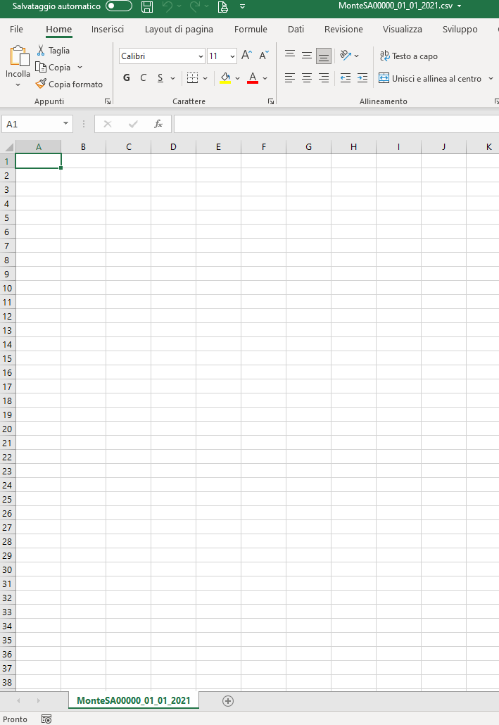

  1. Anonimo
    2022-02-28T11:15:45+00:00
    Ciao Giuseppe,
    visto e controllato il file.
    Adesso è perfetto!!!!
    Bene, mi fa piacere che il codice ti sia stao utile. 😃
    Un'ultima considerazione, come mai il primo file creato nella directory MONTE è sempre vuoto?
    E' un problema del mio excel oppure risulta anche a te?
    Il file lo crea con la stessa data ma non ci sono dati all'interno.
    Per tutto il resto è perfetto.
    Immagine

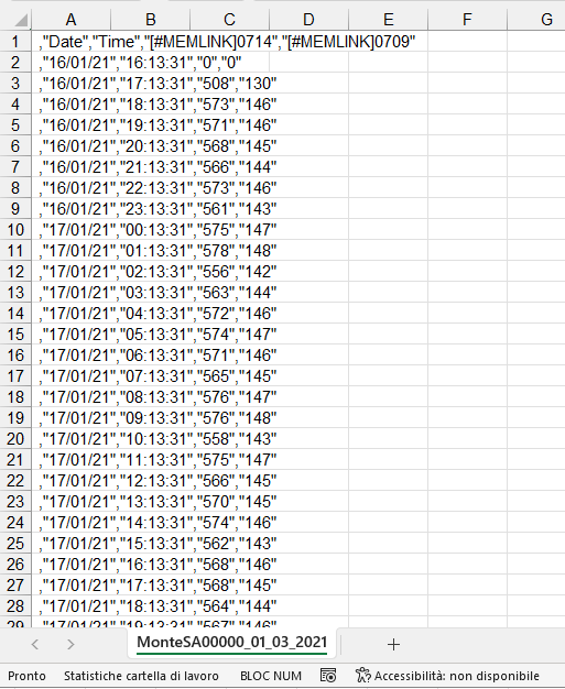

    Il mio codice gestisce esplicitamente solo i file con estensione csv:
    For Each oFile In oFolder.Files
    If Right(oFile.Name, 3) = "csv" Then
    A questo proposito, quando ho scaricato i tuoi file c'erano 356 file csv e 3 file xlsx. I file CSV non includevano un file denominato SA00000_01_01_2021.csv ma esisteva un file xlsx denominato SA00000_01_03_2021.xlsx.
    Il primo file csv che ho scaricato è stato il file SA00000_01_03_2021.csv e il mio codice crea il corrispondente file aumentato e aggiornato MonteSA00000_01_03_2021.csv. A me, questo primo file risulata compilato:
    Immagine
    Se desideri caricare anche tutti i file csv precedenti, incluso il file abc, li aggiornerò e testerò volentieri.
    Inoltre, se desideri che gestisca i file xlsx che hai originariamente caricato, modificherò il mio codice di conseguenza.

        oFSO.CreateFolder sPercorso\_Monte
    End If
    If Not oFSO.FolderExists(sPercorso\_Valle) Then
        oFSO.CreateFolder sFolder\_Sorgente & "\" & sPrefisso\_Valle
    End If
    Set oFolder = oFSO.GetFolder(sFolder\_Sorgente)
    On Error GoTo XIT
    Application.ScreenUpdating = False
            FileCopy oFile.path, sPercorso\_Valle & "\" & sPrefisso\_Valle & oFile.Name
            Set WB = Workbooks.Open(oFile)
            ThisWorkbook.Sheets(1).Cells(iCtr + 1, 1).Value = oFile.Name
            Set SH = WB.Sheets(1)
            With SH
                LRow = LastRow(SH)
                Set Rng = .Range("B2:E" & LRow)
                .Range("A1").Value = "xxx"
                Set Rng2 = .UsedRange
                .Range("A1").ClearContents
            End With
            arrIn = Rng.Value
            For i = 1 To UBound(arrIn)
                If TypeName(arrIn(i, 1)) = "String" Then
                    '\\Tutto bene, Excel non ha convertito questo dato in una data
                ElseIf TypeName(arrIn(i, 1)) = "Date" Then
                    '\\ Excel avrebbe potuto erroneomente interpretato questo dato come una data in formato americano mm/gg/aaaa
                    '\\Quindi:
                    If Month(arrIn(i, 1)) &lt;= 12 Then
                        arrIn(i, 1) = Format(arrIn(i, 1), "mm/dd/yyyy")
                    End If
                End If
                arrIn(i, 2) = CStr(Format(arrIn(i, 2), "hh:mm:ss"))
                If arrIn(i, 3) &lt;&gt; 0 Then
                    vOld = arrIn(i, 3)
                    arrIn(i, 3) = arrIn(i, 3) + Int((20 - 5 + 1) \* Rnd + 5)
                    vNew = arrIn(i, 3)
                    arrIn(i, 4) = CLng(arrIn(i, 4) \* vNew / vOld)
                End If
            Next i
            Rng.NumberFormat = "@"
            Rng.Value = arrIn
            sFileName = sPercorso\_Monte & "\" & sPrefisso\_Monte & oFile.Name
            Call ConvertireSeparatorePerCSV(Rng2, sFileName)
            WB.Close SaveChanges:=False
            iCtr = iCtr + 1
        End If
    Next oFile
    Call MsgBox(Prompt:="Finito!" & vbNewLine & iCtr & " File sono stati aggiornati", Buttons:=vbInformation, Title:="REPORT!")
    XIT:
    Application.ScreenUpdating = True
    Set oFile = Nothing
    Set oFolder = Nothing
    Set oFSO = Nothing
    End Sub
    Public Function LastRow(SH As Worksheet, _
    Optional Rng As Range, \_
    Optional minRow As Long = 1)
    If Rng Is Nothing Then
        Set Rng = SH.Cells
    End If
    On Error Resume Next
    LastRow = Rng.Find(What:="\*", \_
        After:=Rng.Cells(1), \_
        Lookat:=xlPart, \_
        LookIn:=xlFormulas, \_
        SearchOrder:=xlByRows, \_
        SearchDirection:=xlPrevious, \_
        MatchCase:=False).Row
    On Error GoTo 0
    If LastRow &lt; minRow Then
        LastRow = minRow
    End If
    End Function
    Public Sub ConvertireSeparatorePerCSV(Rng As Range, sFullFileName As String)
    Dim srcRng As Range
    Dim rRow As Range
    Dim rCell As Range
    Dim sStr As String
    Dim FName As Variant
    Dim i As Long, j As Long
    Const sSeparatoreVoluto As String = ","
    Application.DisplayAlerts = False
        Open sFullFileName For Output As #1
        For Each rRow In Rng.Rows
            sStr = ""
            For Each rCell In rRow.Cells
                If rCell.Column() = 1 Then
                sStr = sStr & " " & sSeparatoreVoluto
            Else
                sStr = sStr & """" & rCell.Value & """" & sSeparatoreVoluto
            End If
            Next rCell
            While Right(sStr, 1) = sSeparatoreVoluto
                sStr = Left(sStr, Len(sStr) - 1)
            Wend
            Print #1, sStr
        Next
        Close #1
    Application.DisplayAlerts = True
    End Sub
