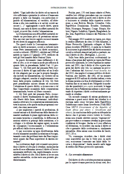

Ho un testo, disposto su due colonne, composto di numerosi paragrafi, ciascuno di un diverso autore. I paragrafi si devono susseguire, quindi, ad esempio, se il primo paragrafo finisce nella prima colonna, il secondo paragrafo deve iniziare subito dopo, sempre nella prima colonna (posto che ci sia lo spazio, ovviamente). Se il primo paragrafo termina nella seconda colonna, il secondo paragrafo inizierà nella seconda colonna (v. immagine che segue). Così, almeno, dovrebbe essere il risultato che voglio ottenere e che si ha senza inserire alcuna interruzione di sezione.

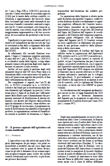

Tuttavia, sull'intestazione di ciascuna pagina deve comparire il cognome dell'autore del rispettivo paragrafo. Per consentire ciò, devo inserire una interruzione di sezione alla fine di ciascuno dei paragrafi.
Seguendo questa procedura, però, il testo del primo paragrafo si sposta su due colonne nella parte superiore del foglio. Il testo del secondo paragrafo si sposta invece su due colonne nella parte inferiore del foglio.
Esiste la possibilità di evitare questa suddivisione tra parte superiore e inferiore della pagina, mantenendo invece la continuità dei paragrafi sulla colonna come nella prima immagine, ma creando comunque una sezione tra un paragrafo e l'altro che mi consenta di modificare le intestazioni?

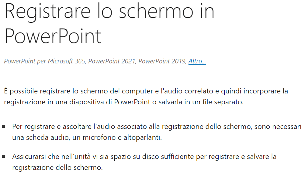

    Ti chiedo dunque di fornirci, nella finestra privata aperta per te, la copia del file in questione e di fornirci una Registrare lo schermo in PowerPoint - PowerPoint (microsoft.com) accurata, di tutte le operazioni che effettui nell'effettuarle.
